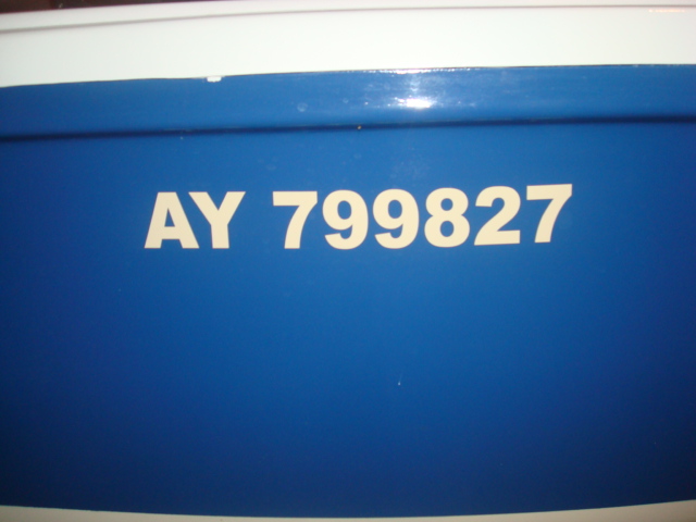

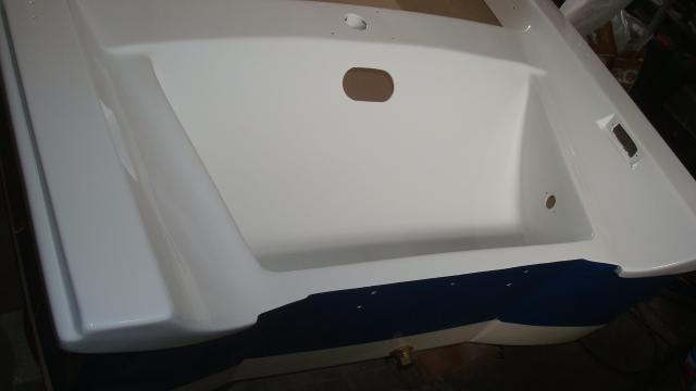

Allez c'est parti pour le roman photo :
- 1°) Pose des sticks (merci Jerratous !!!!).

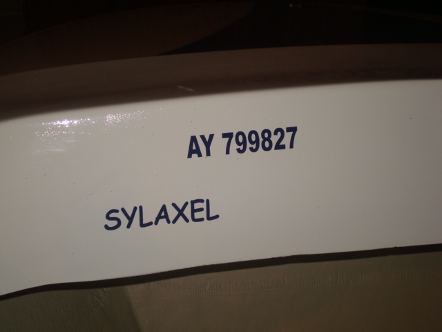

Sveti
Messages : 12

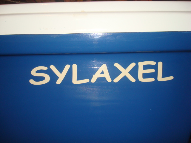

Bien le rappel de l'immat
Message par Sveti »
Bien le rappel de l'immat sur la console...

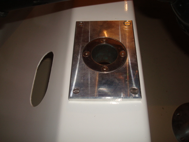

PATOCHE10

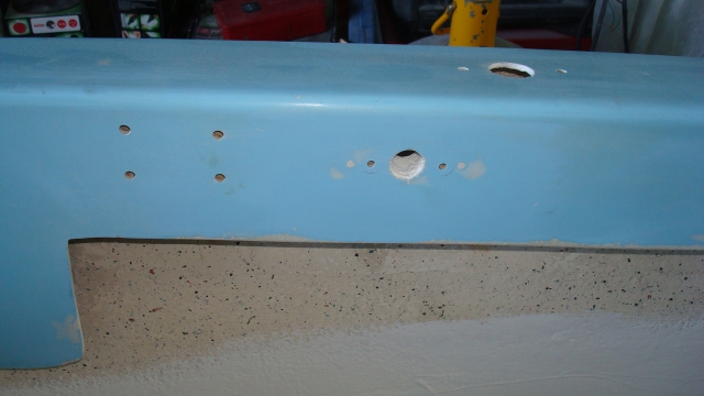

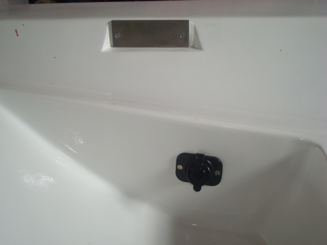

2°) Pose des protections de
Message par PATOCHE10 »
2°) Pose des protections de TA avec gelcoat sur les percements et montage des visseries inox avec joints caoutchouc coniques :

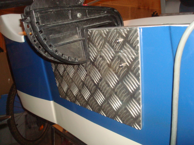

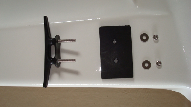

PATOCHE10
3°) Pose des dames de nage
3°) Pose des dames de nage et des supports de canne :

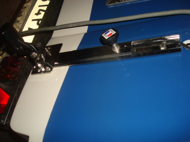

PATOCHE10

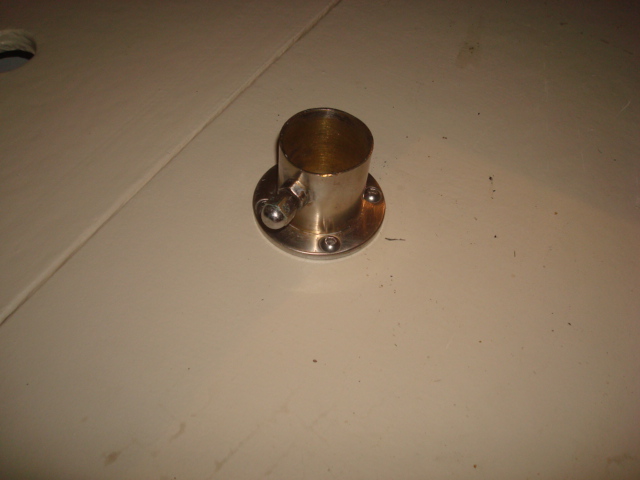

4°) Pose du pied de mat et
4°) Pose du pied de mat et du support supérieur :

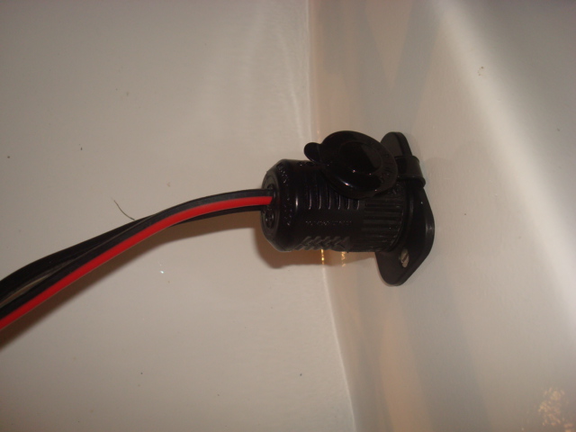

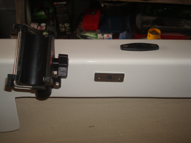

PATOCHE10

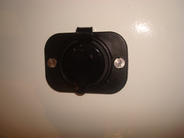

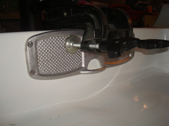

5°) Pose des cache-trous et
5°) Pose des cache-trous et de la prise rapide pour mon moteur électrique :

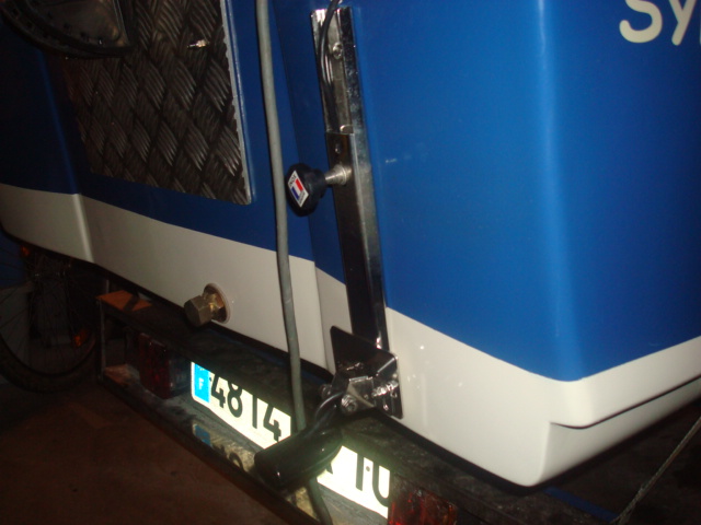

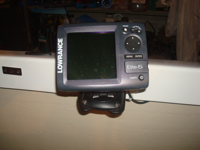

PATOCHE10
6°) Et c'est pas fini :
6°) Et c'est pas fini : pose du support de sonde, de l'écho-sondeur et câblage électrique (pas de photo du câblage c'est tout caché !!!!)
PATOCHE10
Coque en fibre donc renfort
Coque en fibre donc renfort !!!! Tous les accessoires sont fixés avec contre-plaques en PE.
PATOCHE10
Sveti a écrit : Bien le
Salut SVETI, mais il me semble "obligatoire" que le rappel d'immat soit visible du poste de pilotage !!!! D'ailleurs sur le site de JERRATOUS, ils te proposent 2 immats grands formats (bâbord et tribord) + 1 immat intérieure petit format (mais je suis pas sûr du truc).
