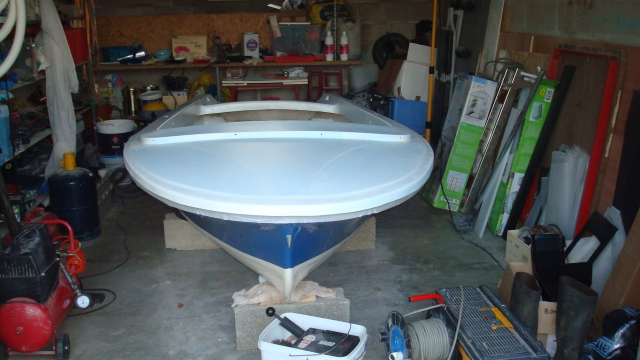

Bon, on arrête de parler de mes volets, Madame n'est pas d'accord pour mettre des dalles ou de la peinture bleue !!!! Travaux du jour sur le boat : peinture d'apprêt sur la partie supérieure du bateau et vivement que les paysans passent la tondeuse dans leurs cultures parce que je suis envahis par des centaines de minuscules insectes, obligé d'utiliser de l'insecticide !!!! En photo comme d'hab (et ne me parler pas du bordel dans mon garage, j'ai tellement de chantier en cours que je n'ai plus le temps de ranger !!!!). Amicalement PATOCHE.

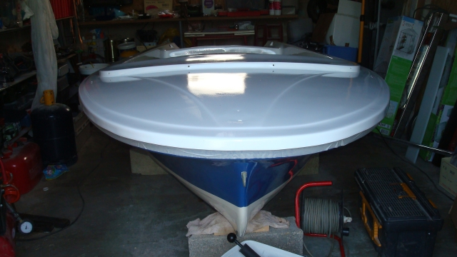

Bonsoir à toutes et à tous, ça avance encore un peu sur le boat. travaux du jour : peinture de finition sur la partie supérieure du bateau, c'est la deuxième couche de toplac blanc (peut être une troisième à voire demain). En photo comme d'hab, amicalement PATOCHE.
