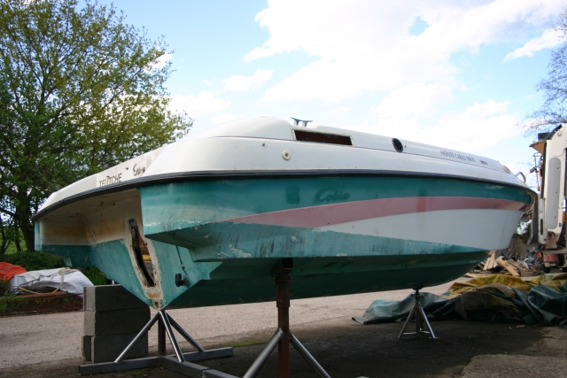

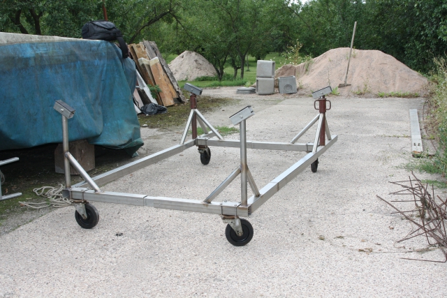

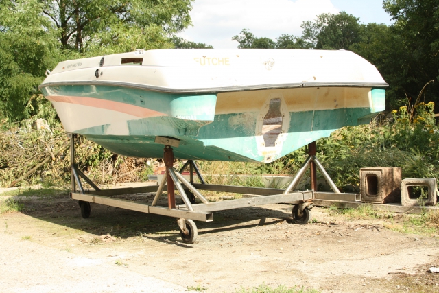

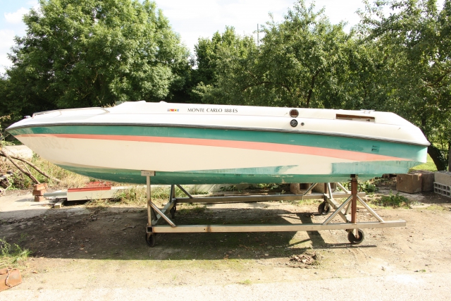

pour travailler à l'abri, dans l'atelier d'un ami en l'occurence, j'ai transformé mon ber fixe en ber mobile. Il est réglabe en hauteur sur l'arrière, en longueur et en largeur. Il est constitué de profilés carrés inox de 60 en 3 mm d'épaisseur imbriqués dans du profilé de 70 de 3 mm aussi, le tout immobilisé par des vis M10.
Une image avant:
Et des images du ber en situation :
