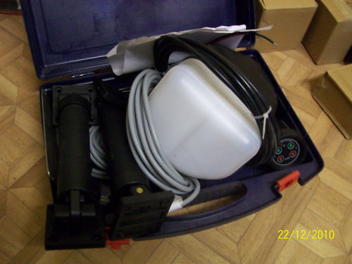

vous avez tous vu sur le post que j'avai deplacer le moteur grace a une chaise faite avec un IPN (maison)
j'ai egalement remplacer les nourices par un reservoir de 70l placer a l'avant du bateau mais le reservoir est vraimeent trop lour une fois plein donc remplacement par un plus petit meme si y avait vraiment un bon equilibre donc j'ai reflechi au flap electric pour coriger l'assiette du bateau achat fait a ce jour montage dans le moi de fevrier et ensuite je vous tien au jus et cette année plein de video de l'aqua sud...

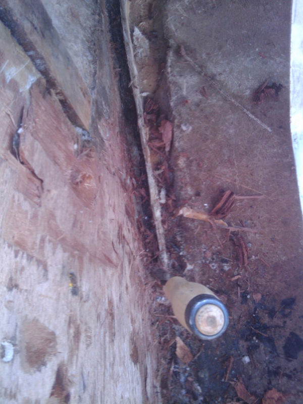

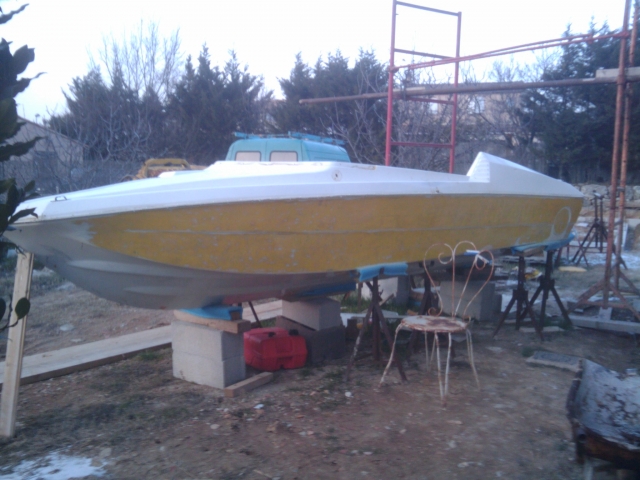

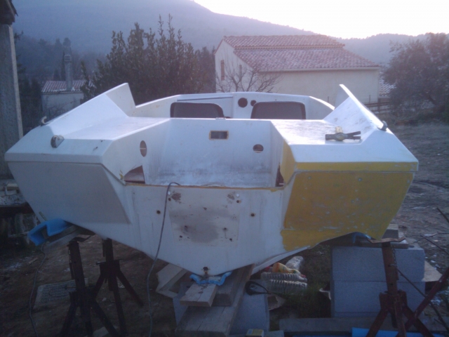

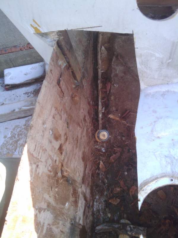

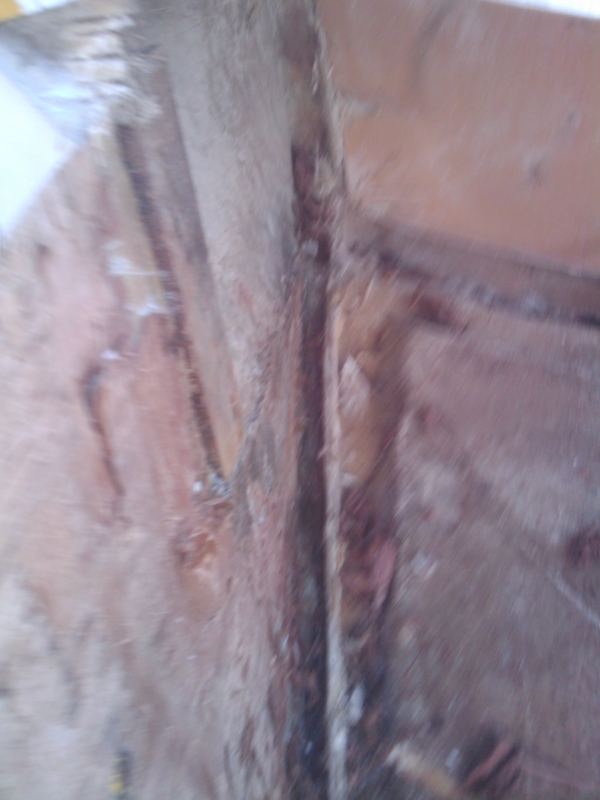

Bonsoir a tous c'est
Bonsoir a tous c'est vendredi un peu d'avancement fini de nettoyer le tableau j'ai réussi à enlever le bois au ciseau a bois je n’ai pas eu besoin du disque vous me direz il faisait -8 ce matin et dans la journée -2 ca gèle grave je vous le dis..... le bois imbibé d'eau était complètement geler c'est parti comme du beure j'ai âpres ca j'ai découper les cache superflu sur le coter seul hic j'ai traversé la coque donc renfort et ponçage finition a venir sur ce point là, si non j'ai continuer a poncer par contre le papier grains 80 ca décape que dalle ca va pas assez vite du coup je suis passé au 50 et la merveille ca décape terrible donc ben un petit Bou en 20 minutes c'étai au top bon si non nettoyage prés a accueillir la nouvelle plaque j'attend la chaleur enfin les 20 degré pour la résine .... pour le moment je vai reprendre le ponçage et voir pour la fixation du réservoir a l'avant s'anglé je pense... a voir je ne sais pas encore ce que je vai faire voir même mettre une jauge a essence je verrai au beau jour .....
