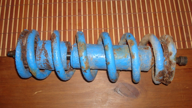

Salut à tous, ma nouvelle
Message par PATOCHE10 »
Salut à tous, ma nouvelle galère : mes suspensions !!!! En photos comme d'hab, c'est vraiment un point crucial sur la rénovation de ma remorque !!!! Sinon je suis mort. A bon(s) entendeur(s) les amis. Amicalement PATOCHE. HELP ME.

PATOCHE10 a écrit :
 ... ...comme tu le dis c'est l'économie qui va diriger mon choix final, surtout que ma nouvelle découverte catastrophique sur la remorque : les suspensions sont mortes, grrrrrrrrrr fait chi.. En plus je sais pas où les trouver !!!!!!!!!!!!!!!!!! Amicalement PATOCHE.
oublie les suspensions de type "auto" ( intéressantes pour des remorques de plus de 1T de CU ... ) ; pour le poids de ton boat , je ne suis pas convaincu de l' intérêt.
voir à acheter un essieu neuf avec systeme de barre de torsion , peut etre plus cher à l' achat que des bidouillages, mais là , .. tu pars sur du sur , et pour longtemps  !
avec un peu de chance tu auras meme les garde boue avec  ...
Après, faut voir l' usage de la remorque  à l' année  ...
SI c' est pour faire 50 bornes dans l'année, ton degré d' exigence ne sera pas le meme qui si tu fais des milliers de km ...
Ski a raison, un amortisseur
Ski a raison, un amortisseur tourne autour de 50€ (sans le ressort) alors qu'avec un essieu neuf pour 200 tu t'en tire, par exemple :

Salut Mister SKI, je comprends ton avis mais je souhaite refaire à l'existant avec de vraies suspensions même si les trajets sont courts environ 90 km aller-retour, nos routes sont blindées de dos d'âne, ggrrrrrr !!!! Et avec mon boat je ne souhaite prendre aucun risque. Donc comme je suis un putain de têtu (à bon(s) entendeur(s) je recherche mes suspensions avec ressorts et POINT BARRE !!!!!!!!!!! Sauf si je ne les trouve pas biensûr, second plan avec un autre essieux mais ça me plaît beaucoup moins. Amicalement PATOCHE.

Ok Mister papy 69 comme pour SKI, si je trouve pas mes suspensions : ggrrrrr je serais très très énervé et je passerais au plan B : un nouvel essieu, mais je suis super têtu, je ne lâche rien comme d'hab !!!!!!!!!!!! Donc si vous pouvez me trouver des sites et des sites pour mes suspensions je suis preneurs, de mon côté je recherche aussi et j'ai déjà des touches !!!! Rien n'est impossible, sauf si ? amicalement PATOCHE.
Mouais ...
enfin faut quand meme prendre en compte différents points
les routes avec les dos d' anes, je ne pense pas que tu les prennes à 90 km/h  ...la grande majorité des remorques sont avec des barres de torsion, et cela ne fait pas prendre de risque au bateau transporté Ajoutes à cela que le poids de ta coque est plutôt réduit , donc il ne souffrira pas de suspension avec barres de torsion... Tu en aurais pour plus de 2 tonnes de coque, je dirais pas , mais là ... ça frise l' inutile Perso à ta place je ne dépenserai pas mes sous dans un tel achat ( ou , à la limite j' investirai dans des dalles de cockpit en nylon Image )
