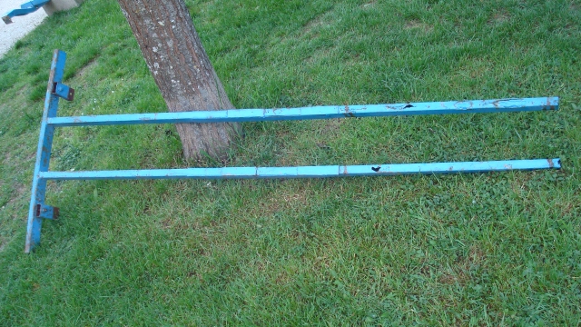

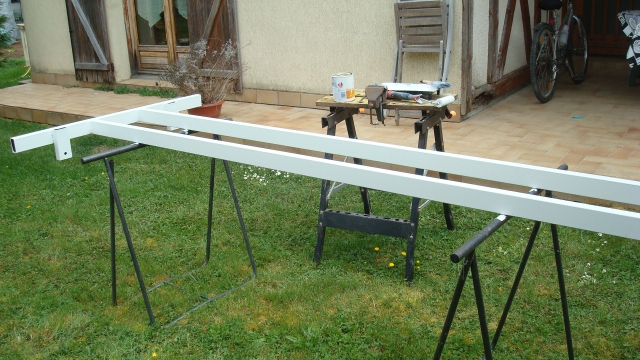

Bonsoir à toutes et à tous, après toutes ces déconvenues au démontage, l'heure est à la réfection, en premier c'est réfection de la bascule qui comporte deux longerons pourris :
- Remplacement des deux longerons et de la barre de traverse arrière, soudures et normal : ça déforme la traverse (photos déjà postées le 30 avril).
- Redressage avec vérin hydraulique (merci à mon voisin pour le coup de main).
- Décapage de la peinture "orange".
- Application du primaire d'accrochage.
