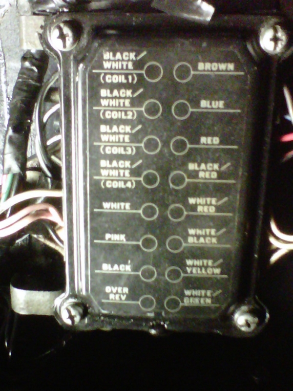

Probleme allumage yamaha115 v4
Bonjour je réouvre le sujet aprés lecture.
J'ai exactement le meme moteur avec les memes symptome(pas d'étincelle au 4 bougies).
Le moteur fonctionner correctement avant l'achat puis juste apres l'achat quand je l'ai mis a l'eau je l'ai demarrer fait une marche arriere puis marche avant et a la sortie du port quand j'ai commencer a accélérer il a caler net et depuis n'a plus redemarrer.
Donc voici les point que j'ai vérifié:
-Contacteur homme a la mer ok
-Controle complet de tous le faisceau j'usqu'au CDI ok
-Ensuite controle des valeurs en ohm de tous le coté droit du cdi ok
-Puis controle des tension du coté droit du CDI je precise vers le stator tension correcte mais vers triggers tension a 1v au lieu de 2.5 minimum
Quelqu'un pourrait'il m'eclairer pour la suite dois-je encore faire des contrôles ?
Peut-on faire un diagnostic avec les controle réalisés?
