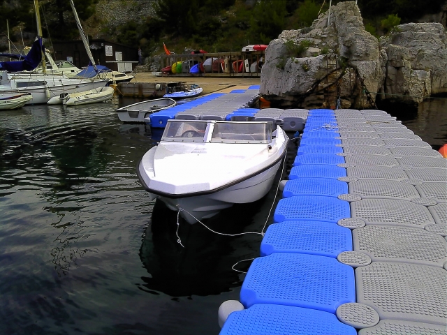

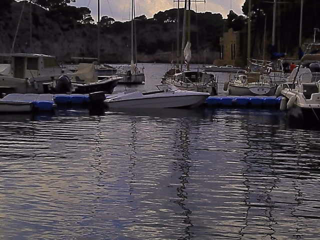

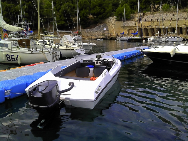

bonjour a tous voila une
bonjour a tous voila une sortie de 5 heure en cette journée quelques photos du bateau et essai d'une hélice 4 pales plus petite que la 13/17 en taille pas en longueur(pat) alors c'est pas trop mal il arrive au 5000 max donné constructeur et perte de vitesse de pointe de 10km mais ça marche tout de même bien le moteur tourne rond ne gueule pas ça a du couple
en attente de l’hélice 13/21 a voir pour le reste mais qu'est ce que ca fait du bien de navigué grrrrrrrrrrrrrrrrrr géant...a suivre pour les amélioration
Content pour toi que tu
Content pour toi que tu aies enfin pu "jouer" un peu avec ton "nouveau" bateau !
Le "pinailleur" que je suis, se demande pourquoi tu n' as pas encore posé l' arrière du dessus du capot moteur ....
Mais ... j' imagine que tu dois avoir une bonne raison !!!

bonsoir skywake75 et bien pour te répondre je n'ai pas peint le dessus du capot c'esr pour cela que je en l'ai pas remis
et si non .... oui j'ai réussi a faire joujou hihihi 5h de navigation au top sauf la jauge a essence qui déconne va savoir pourquoi faudra que j'y jette un oeil l!!!!
mais j'ai realisé de jaoli saut et je me suis régaler a exploiter pendant 2/30 la puissance total du moteur sauf qu'en suite la mer c'est levé et la ca a pas ete pareil..... ont est rentrer au taket a quouane a fond de kale le plus vite possible avant de s'envoler sur de trop grosse vague j'ai mes lombere qui encore le souvenir de cet apres midi

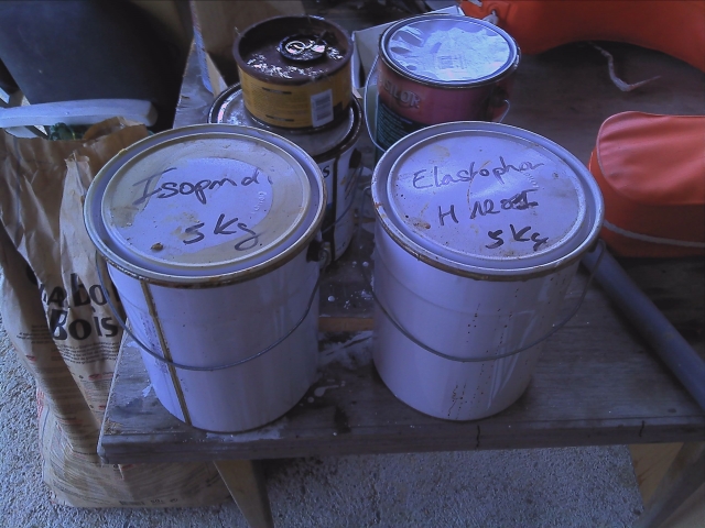

Je voudrais savoir ce que tu as utilisé comme mousse, je vais en mettre aussi sur mon bateau entre la coque et le plancher histoire de l'insonoriser un peu.
Mais en me penchant sur le problème j'ai pu lire qu'il fallait un mousse avec cellules fermées, car celle à cellules ouverte fait éponge avec l'eau.
Si tu as utilisé une mousse speciale ou l'as tu acheté??

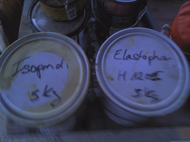

c'est bien de la mousse polyurethane a cellule femées que j'ai utilisé et c 'est le top
donc je me suis fourni pres de chez moi a vitrolles dans le 13 ce sont les seul qui on un prix correct pour environ 200l de mousse il y a deux sceau de 5 litre deux liquide different pour une 100€ d'euros environ j'ai mis ca dans ma coque comme sité plus haut ....dans un post et c'est geant enorme j'ai fait des essai avant emploi ca va tres vite quand tu fais de grosse dose dans ma cooque je l'ai verser en plusieur etape pour etr sur que ca n'allai pas faire trop mais je me suis quand meme laisser surprend ca m'avait fait un beau champignon a un moment pas de photos car je les ai perdu dans mon ancien telephone grrrrr je te met en mp (pour ne pas faire de pub) l'adresse de mon fournisseur il fait des envois dans toute la france si je ne me trompe
ps: ne pas oublier de bien faire le dosage 1/2 +1/2 (de chaque sceau) = mousse au top si non ca donne une mousse comme des éponges ou qui s'efrite tres vite avec le temps....j'ai mis des photo pur te donner une idée de la tete et de la couleur du produit + le nom noté au stabilo dessus les pots ;)

Une astuce .... ( a confirmer par Cedriccup ) .
Si tu veux que ta mousse adhere à la coque tu humidifies celle - ci .
Si tu ne veux pas qu' elle adhere : une coque bien seche , et même une bâche de type POLYANE .
Mais effectivement , il faut y aller mollo sur les doses melangées car la mousse s' expanse de façon + que consequente ( 20 fois son volume si ma mémoire est bonne ... ) .
et si tu dois mettre de la mousse PU dans un espace fermé , il faut absolument ...
prevoir un trou par lequel s' echappera l' air chassé par la dilatation de la mousse .
ET il faut egalement une arrivée d' air consequente ... je me souviens d' avoir injecté de la mousse PU dans une planche creuse de surf en polyethylene rotomoulé .... Je n' avais fait qu' un petit trou de 8 mm pour y introduire la pipette de la bombe ...
Moralité .... la mousse n' a JAMAIS durci !!!
