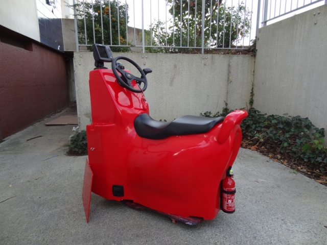

voila le résultat obtenu au
Message par dom1475 »
voila le résultat obtenu au pinceau avec une top laque international bi composant appliquée au pinceau. le gel coat est dessous. avantage de la laque international bi composant est que le vernis est inclus dans la peinture, qu'elle se ponce très bien à l'eau et qu'on peut finir le lustrage à la pâte à polir.
[Image externe indisponible : http://www.discount-marine.com/club/files/DSC00626.jpg]
[Image externe indisponible : http://www.discount-marine.com/club/files/DSC00616.jpg]
maintenant si tu veux passer ton temps à passer et repasser du gel coat avec un résultat déplaisant, libre à toi.
encore une fois je te donne une solution pour obtenir un résultat optimal.
on verra ce que tu feras de ce conseil.
 au fond de moi je suis persuadé que comme d'habitude tu n'en feras qu'à ta tête.
au fait j'en ai plus que marre de tes fins de post genre "à bon entendeur"
je ne suis pas sur que tu comprenne la signification de cette expression.
en voila la définition :
à bon entendeur salut
Avertissement plus ou moins voilé ou menaçant : que celui qui entend bien ce que je dis en fasse son profit, qu’il fasse attention.
Dom, la première partie
Dom, la première partie technique de ton post est très intéressante, merci de l'info, par contre la seconde partie, bien moins....technique est nettement moins intéressante, voire inutile.
