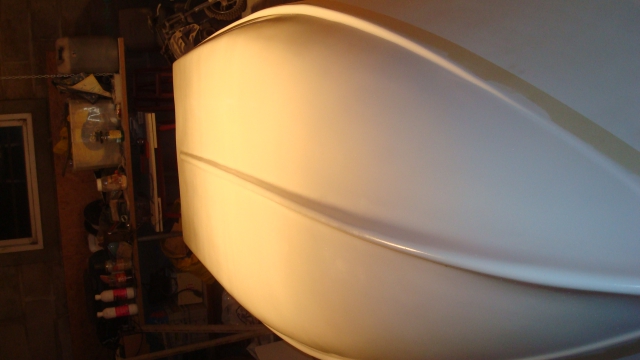

Salut Mrs SKI et MAIK, et merci des vos réflexions toujours bonnes à prendre !!!! Donc après multiples ponçages, j'ai appliqué la deuxième couche de gelcoat sur le fond du boat (avec les bonnes températures : ambiante, de la coque et du gelcoat - et la bonne humidité 45% aujourd'hui). Le résultat en photo comme d'habitude, sympa non ? Les prochaines étapes : petit grainage sur le gelcoat, peinture d'apprêt, peintures de finition sur la coque extérieure et retournement du boat !!!!! Encore un petit pas vers la fin des travaux, à bon(s) entendeur(s) les amis et amicalement PATOCHE.

Merci meca85 de tes encouragements, j'avance encore un peu et je suis très content de mon gelcoat (enfin) !!!! Juste un petit grainage sur mon gelcoat et c'est cool (mais j'ai quand même mis deux couches de gelcoat, pour arriver à mon but !!!!) Pour ce qui est de la finition !!!! Je ne passerais aucune photo du truc avant la fin !!!! A bon(s) entendeur(s) : la déco finale c'est pour moi !!!! A bon(s) entendeur(s) les amis  et aussi merci pour tout, ce forum est vraiment super !!!! Amicalement PATOCHE.
