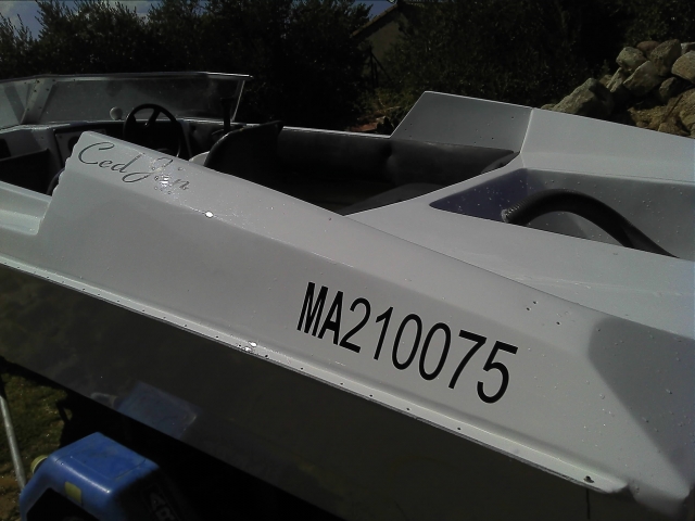

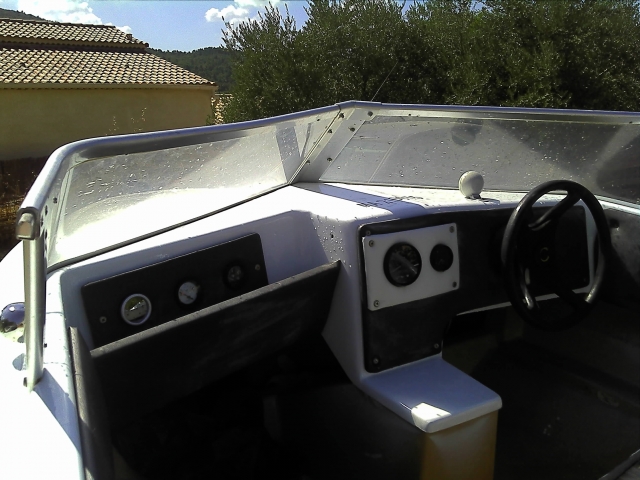

voila c'est midi en 1h j'ai réussi a tirer tout mes câbles pour l'électricité ouf!!! enfin j'avance a fond cet après midi je vai faire taillé l'immatriculation et finir le sky sur mes trois compteur seul j'ai pas penser qu'ils étaient de différente couleur je les changerai cet hiver....aux soldes lol :)
au fait j'ai vu qu'il y avait un sujet a ce propos mais je voulais être sur de pas me tromper du coup
http://www.affaires-maritimes.mediterranee.equipement.gouv.fr/IMG/pdf/arrete_relatif_marquage_042009_cle721bc8.pdf
donc la ont peut pas ce tromper avec cet arrêter du 8 avril2009 donc je peut réduire la taille de mes lettre ça c'est pas génial hihi

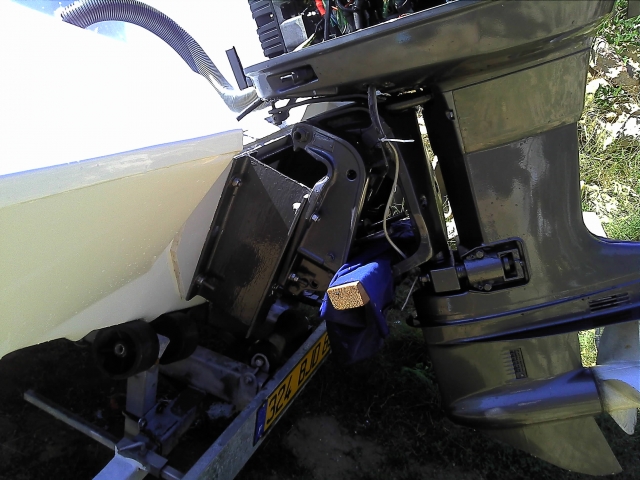

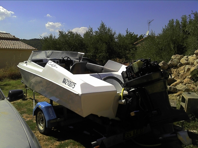

bonjour a tous le bateau a énormément avancé il a démarrer nickel le moteur est posé sur la chaise et un essai a Martigues a pu être fai de justesse.
bref le comportement a carrément changer la mousse polyurethane fait sont effet la flottabilité est augmenter le moteur sur ca chaise reculé de 18 cm est un tres bon équilibre avec le réservoir de 70l qui est devant plein évidement on verra quand il serra vide...lol ça accroche l'eau comme un pneu a la route il sort de l'eau vraiment très vite et ça pousse très fort...
j'ai remarqué que mon hélice est vraiment trop petite presque 7000 trs d'un trait c'est abusé donc cette semaine c'est hélice news ensuite l'a chaise est trop longue il faut que je la coup de bier du ba vert le bas de la chaise c&r si non l'eau s'en gouffre sur les coter de la chaise et ca remonte sur le moteur et me rempli le bas du tableau enfin ça remonte en jeser a fond de vitesse lol photos dans la journee

j'ai oublier de préciser que j'ai mis les siège sur pivo il tourne sur eux même c'est top a haute vitesse ont suis la courbe en même temps je vai également mettre une pompe dans le creux du tableau arrière petite bien sur....
donc découpage de chaise sablage soudage de plaque sur le rest des partie et pour finir thermos laquage de la chaise complet ça va être top pose du listons des éclairage de courtoisie interrieur ca va être top jolie et la je cherche de la moquette les mano que vous avez en photo je vai les changer cet hiver la je peu pas car il sont bien il rende service mais question esthétique c pas du tout bien luminosité différente des trois donc je pense passé en électronique j'ai trouvé ca sur le site.... sur tout ce lui de la conso..... tres intéressent pour voir la conso les économies et etc plein de chose mais bon pas de suite ca attendra un peu donc reste quelque finitions et c'est bon il sera enfin fini sans plus aucun soucis oufff
