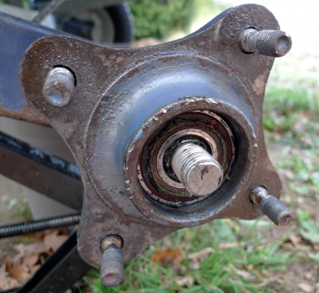

bon, j'ai enfin eu le temps d'aller m'acheter une douille de 24. ça a été tout seul pour enlever l'écrou du moyeu, enfin il a fallu quand même forcer un peu mais rien d'anormal. par contre, pour continuer dans ma série poisse (ou boulet, à vous de voir), une fois l'écrou et sa rondelle enlevés, je n'arrive pas à retirer le moyeu. j'ai essayé en tirant, et en mettant de petits coups de marteau par l'arrière du moyeu : ça n'a pas bougé. c'est normal ? est-ce que je m'y prends (encore) mal ? =)
je mets une photo du truc dans l'état actuel des choses.

C' est peut etre là qu' un extracteur serait utile  ....
J'avais résolu ce souci en
J'avais résolu ce souci en remontant la roue et en la tirant vigoureusement d'un côté et de l'autre, on a beaucoup plus de force et d'amplitude. Avec de la patience çà devrait le faire, mais de grâce oublies un peu ton marteau tu vas finir par faire des dégâts irréversibles (sauf à mettre une cale comme le dit Jerattous).

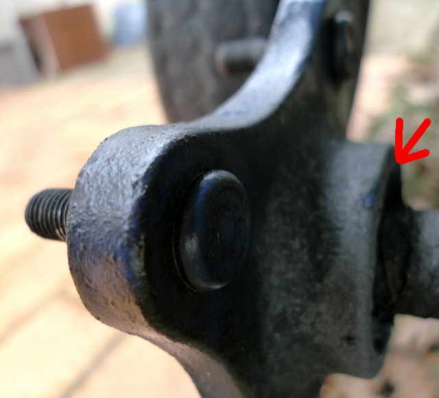

On peut dire que tu as vraiment la poisse. Bon avec une bonne dose de WD40 sur les deux côtés suivis de quelques coups de marteau sec sur la partie où sont les flèches rouges en intercalent un morceau de bois derrière le moyeu afin de ne pas l'abîmer devrait suffire à décoller les roulements de la fusée.
Courage le plus dur reste a faire (extraire les goujons)

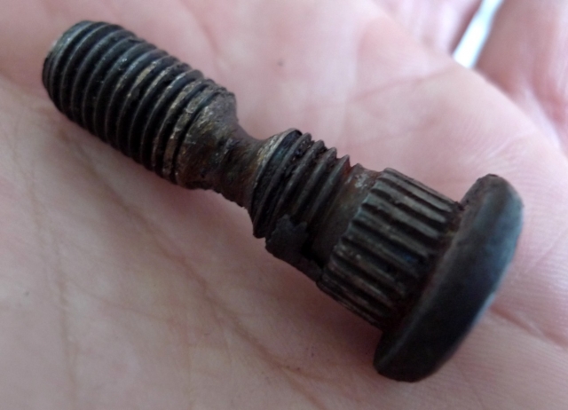

merci pour ce conseil, j'ai essayé mais ça n'a pas marché, rien ne bouge. du coup j'ai temporairement laissé de côté l'idée de démonter le moyeux, je suis retourné à la chauffe à la lampe à souder et j'ai réussi à enlever un goujon ! mais des trois autres, aucun n'a bougé. pourtant j'ai insisté. j'ai fini par avoir une autre idée, je ne sais pas si elle est bonne mais bon, il faut bien faire quelque chose ... j'ai coupé les bouts des goujons (scie à métaux) puis j'ai percé un trou sur environ 1cm de profondeur au milieu d'un goujon. l'idée était de l'affaiblir, je me disais qu'il devrait céder plus facilement. j'ai ensuite chauffé la périphérie à la lampe, puis tapé à l'intérieur du trou avec une tige en métal (un vieux tournevis que je consens à sacrifier dans l'opération). ça n'a pas bougé.
je mets quand même une photo du goujon que j'ai réussi à extraire, même si les 3/4 du boulot restent à faire, c'est quand même un progrès :/

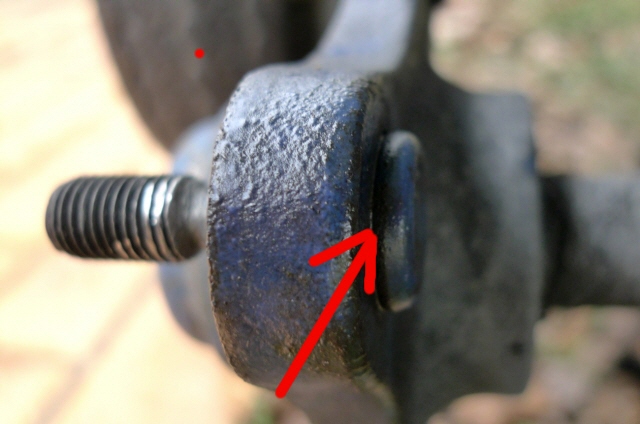

Plus que trois goujons à extraire courage, (j'ai gagné un coup à boireImage) les goujons ne sont pas visés, mais emboîtés en force dans le moyeu. Personnellement je ferrai une tentative au burin et marteau (mis à l'emplacement de la flèche rouge sur l'image). J'éviterai de taper trop fort sur le reste du filetage des goujons sans avoir sorti le moyeu, car il y a trop de risques de foutre les roulements en l'air
