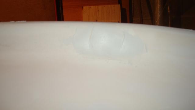

Salut à tous quelques nouvelles du boat sur le dos : Après creusage des éclats sur la coque, c'est strat !!!!

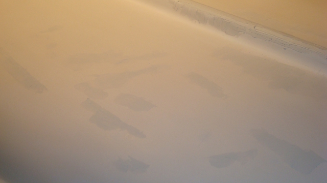

Ensuite masticage et pour
Message par PATOCHE10 »
Ensuite masticage et pour demain c'est ponçage, masticage et ponçage, masticage et ponçage, etc. A bon(s) entendeur(s) les amis et amicalement PATOCHE.

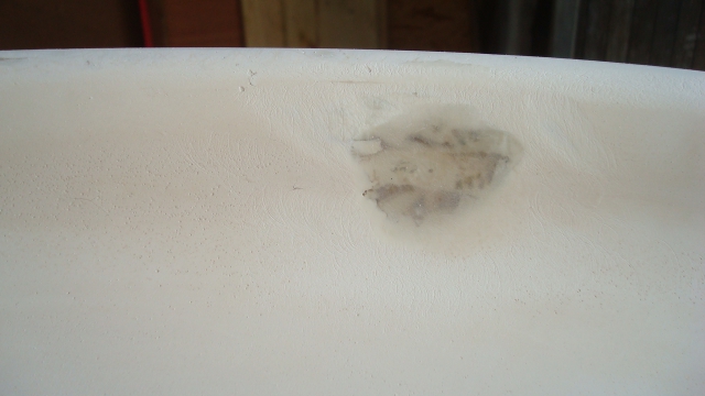

Pour l'instant c'est moche
Pour l'instant c'est moche mais après ponçage aux grains de 180, 240, 400, 600 et 800 ça va être lisse comme une peau de bébé, à bon(s) entendeur(s) les amis. Ensuite c'est gelcoat, enfin je touche au but final avec les finitions et bientôt la mise à l'eau !!!!

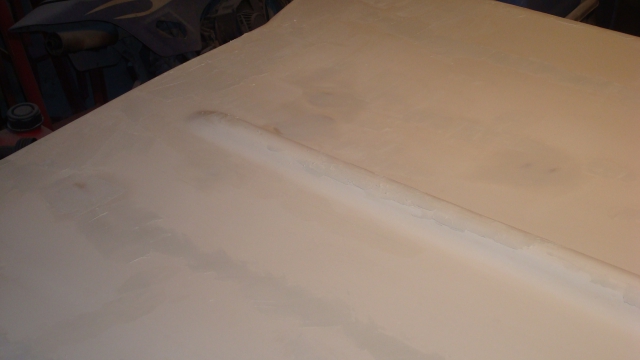

Encore une étape terminée,
Encore une étape terminée, le masticage et le ponçage de la coque (enfin !!!!) et je ne suis pas mécontent du résultat. Mardi, ce sera gelcoat si le temps me le permet et mercredi, deuxième couche de gelcoat après grainage. Je mettrais des photos comme d'habitude du résultat, à bon(s) entendeur(s) les amis ça avance encore un peu, amicalement PATOCHE.
