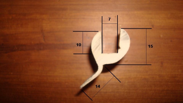

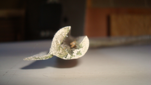

Mon joint de pare brise a cette gueule là :
Je ne comprends pas comment
Je ne comprends pas comment il fait la liaison et l'étanchéité entre le pare brise et la coque.

J'ai trouvé le nouveau roi du joint : Mr "Papy 69", TROP FORT et MERCI BEAUCOUP pour les adresses. Pour ce qui est de l'étanchéité entre la coque et le pare brise, il n'y en pas vraiment !!!! ce joint caoutchouc permet plus de la souplesse pour la fixation du pare brise sur la coque !!!! (désolé je ne peux pas prendre de photo du truc parce que le bateau est sur le dos en ce moment, je dois refaire la coque côté eau). Amicalement PATOCHE.
