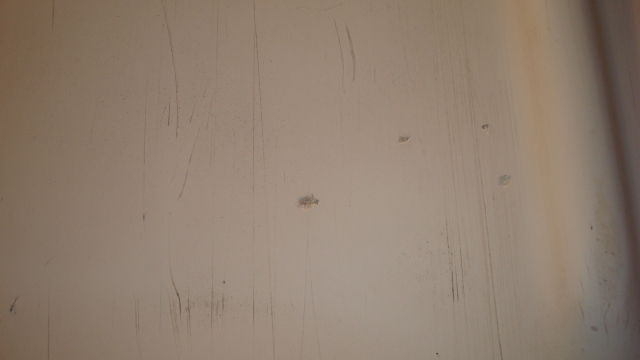

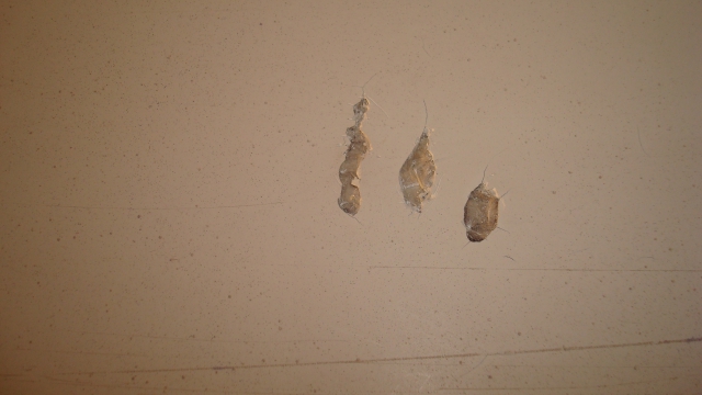

Bonsoir à toutes et à tous, après le ponçage de la coque, OUPSSSS, c'est la merde !!!! Je découvre des cloques et après grattouillage, en photos :

ben, .. vu le faiençage autour, j' en déduis que la coque a pris quelques chocs ; rien d' étonnant vu l' age de ta coque  ....

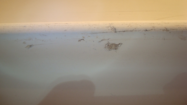

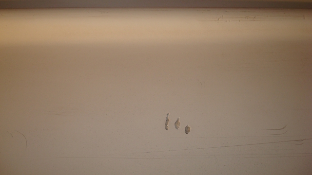

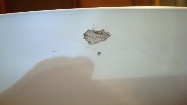

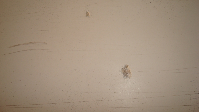

Quelques photos supplémentaires du truc et une petite question aux rois de la rénovation, je répare ça comment : Détourage sur 10 cm et en biseau, résine + fibre Mat (en plusieures couches), mastic polyester pour la finition ? (j'ai bon ou non ?). Merci de vos réponses et amicalement. Pour les griffures : mastic polyester ? (j'ai bon aussi ?).
