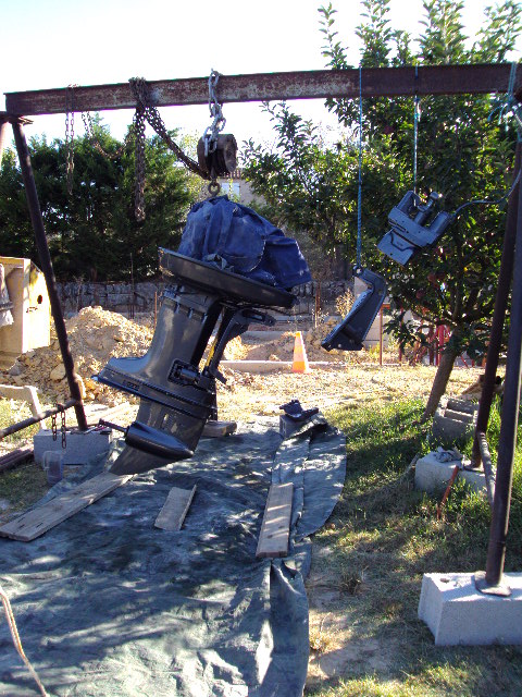

hello daytona non je change l'électricité trop occidé mais j'ai une partie en bon état j'esite a la garder.. non pas encore le remontage je dois faire zingué la chaise que j'ai fabriqué avec des IPH puis faut peindre le moteur lundi ou mardi encore pas mal de travail j'essai de le finir pour le week end prochain.

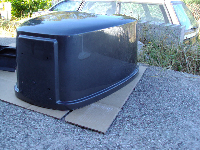

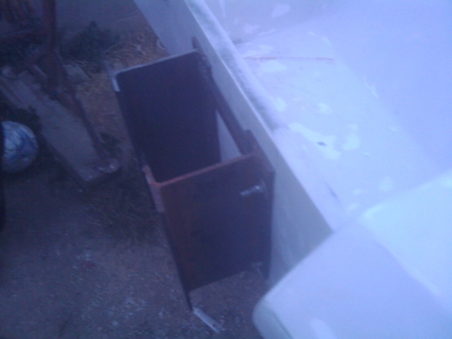

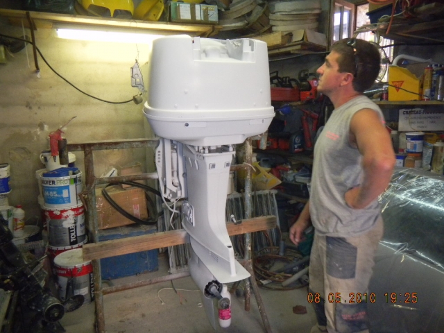

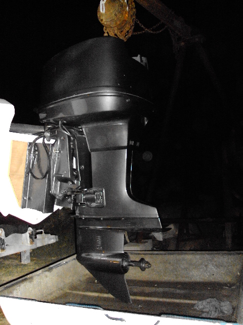

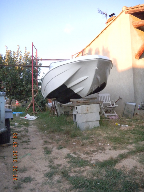

bonsoir a tous petite nouvelle le moteur est peint,il est magnifique photo demain j'ai pas eu le temps d'en prendre la chaise maison est réalisée seul hic impossible de trouvé une société ouverte (congés) pour un traitement du métal du coup système DDD j'ai traité le métal a l'interprotect 5 couches
pour le moment ça sèche si non ça sera du chromage dur cet hiver ou traitement au zing je verrai bien le tarif car ça peu passé du simple au double voir plus....

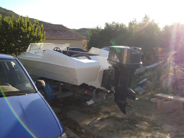

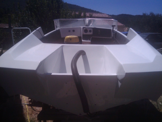

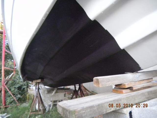

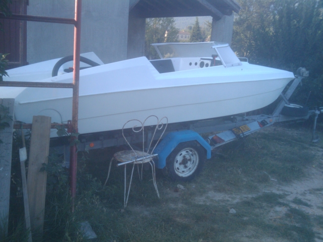

j'ai déposé la coque sur la remorque avec de belle surprise en réglant les rouleau sur la coque des tubes de maintient sont défectueux rouillé du coup encore une rénovation cet hiver la j'ai pas eu de chance je suis fané enfin bref rien de grave ça ne m'empêchera pas de mettre a l'eau cette année hihihi j'ai commencer le remontage de l'interrieur ca commence a prendre forme manque la pose de la direction j'espère que ça va allé allé hop je file a demain pour les photos
pour la chaise en fait j'ai tellement bien calculer erreur de calcul j'ai pas compris pourquoi!!!!! la hauteur du tableau que je suis trop haut donc au lieux de tout découper et fignoler j'ai pris la facilité direct je pose une chaise maison
Messages : 218
bonsoir a tous voila la fin
Message par cedriccup »

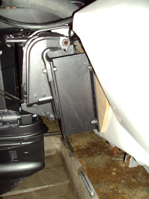

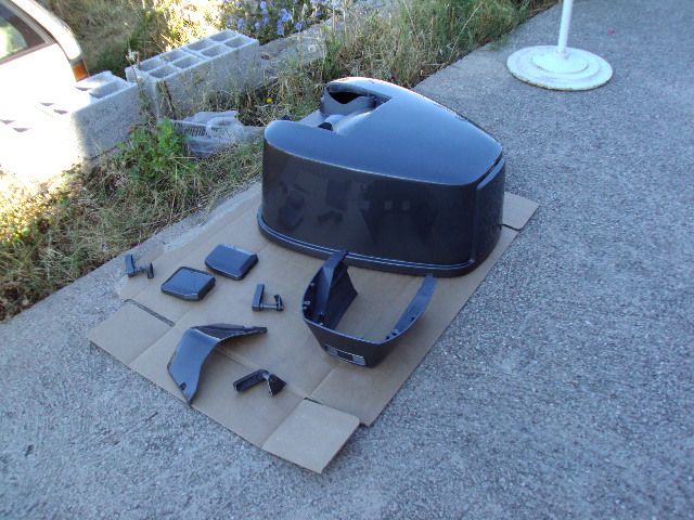

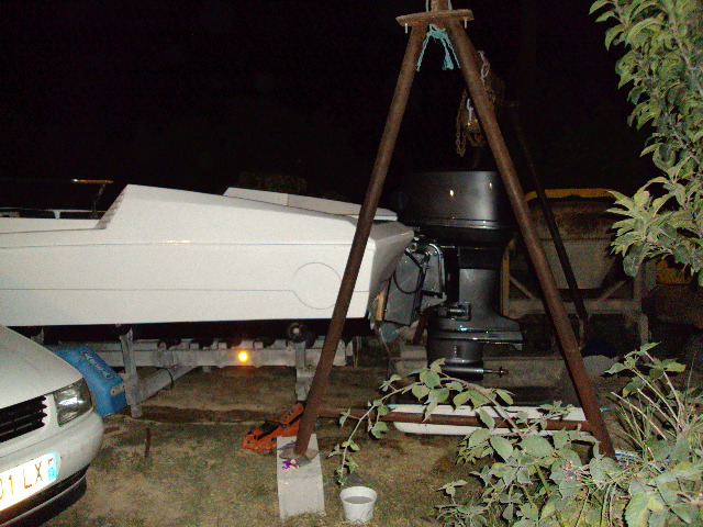

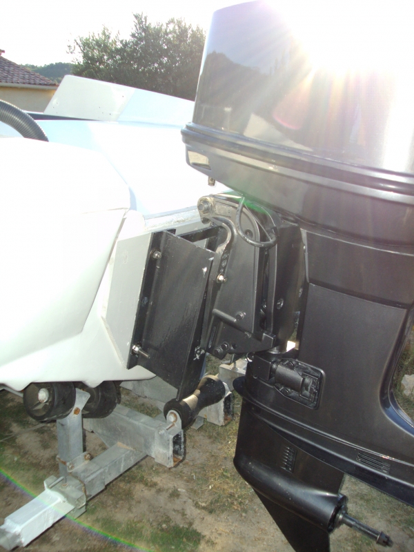

bonsoir a tous voila la fin ce fait sentir montage de la chaise remplacement des carlostat en ce beau âpres midi mise en place du moteur et réalisation d'une pâte pour modification de la direction
je dis qu'une chose le moteur posé peint nickel ça fait magnifique j'ai quand même du le repeindre une fois car en voulant poncer une coulure je suis allé trop loin sous la peinture grrr.... enfin c'est fait maintenant j'en suis heureux

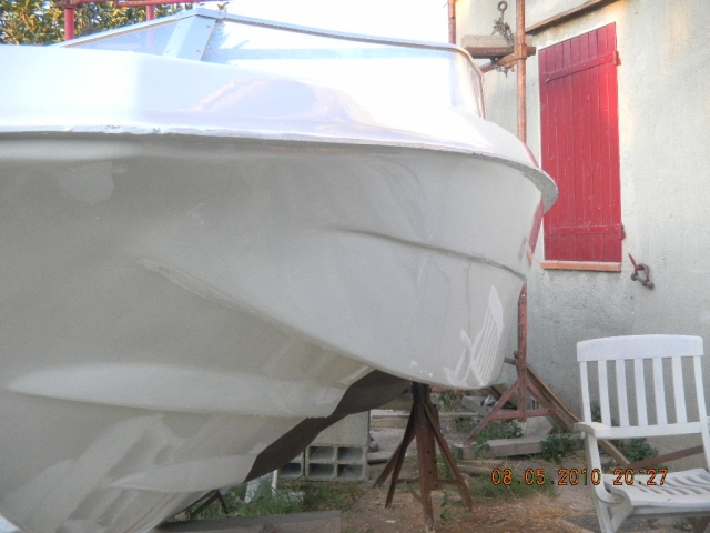

pour la chaise vous verrez des défauts de peinture et surtout d'aspérité car j'ai poncer légèrement le produit interprotect je sais pas si ça va tenir je verrai dans quelques moi je pense que je la reprendrai cet hiver!!
enfin voila pour finir j'ai fait démarrer le moteur pares six mois d'arrêt donc nettoyage carburateur mise en place de la batterie et hop deux coup de clef et c'était parti mon bon n'a pas branché une vrai horloge demain je le ferrai tourné plus de minutes!!!
si la météo c'est trompé pour demain je devrai pouvoir avancé un peu plus

Du fait du montage du moteur
Du fait du montage du moteur sur une chaise et de son deport vers l' arriere , il te faudra peut etre
régler ton moteur plus haut d' un à 2 plusieurs trous  mettre un peu plus de poids sur l' avant mettre moins de trim positif
tiens nous au courant !

bonjour a tous merci sky
bonjour a tous
merci sky wake 75 de ton conseil que j'ai suivi j'ai remonter le moteur de deux trous ca devrai le faire (théoriquement) .. et pour le poids je vai commander un réservoir d'eau souple que je vai alimenter en eau évidement mais je vai passé commande sur le site...
tout est presque brancher en Electricité manque trois manomètre et le raccordement au réservoir j'ai fait le trou pour la direction de justesse ca passe et c'est assez long ouf!!!
manque le numéro d'immatriculation
des photos ce soir j'en métrai (je parle comme un jedi là lol )

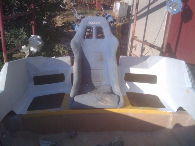

reste a mettre les sièges la mousse polyurethane bis composant des petit détails ça devrai le faire essai programmé avant jeudi sur l'étang de berre
j'espère que j'aurai tout fini si non c'est semaine prochaine vu que je déménage le weekend prochain je change de ville dommage que je puisse pas déménager en bateau pour les essais ça aurai été top!!! lol
bonne après midi a tous et a ce soir pour les photos...........
y a juste une chose qui me chagrine toujours c'est mon hélice faut que j'en trouve une qui me fasse gagner en pointe et pas en pèche je cogite je cogite.....

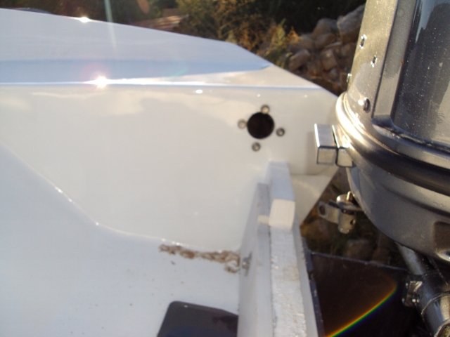

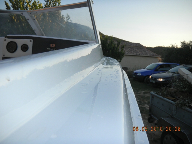

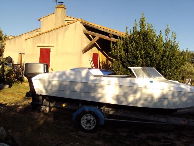

alors pas trop ébloui par
alors pas trop ébloui par le verni lol
