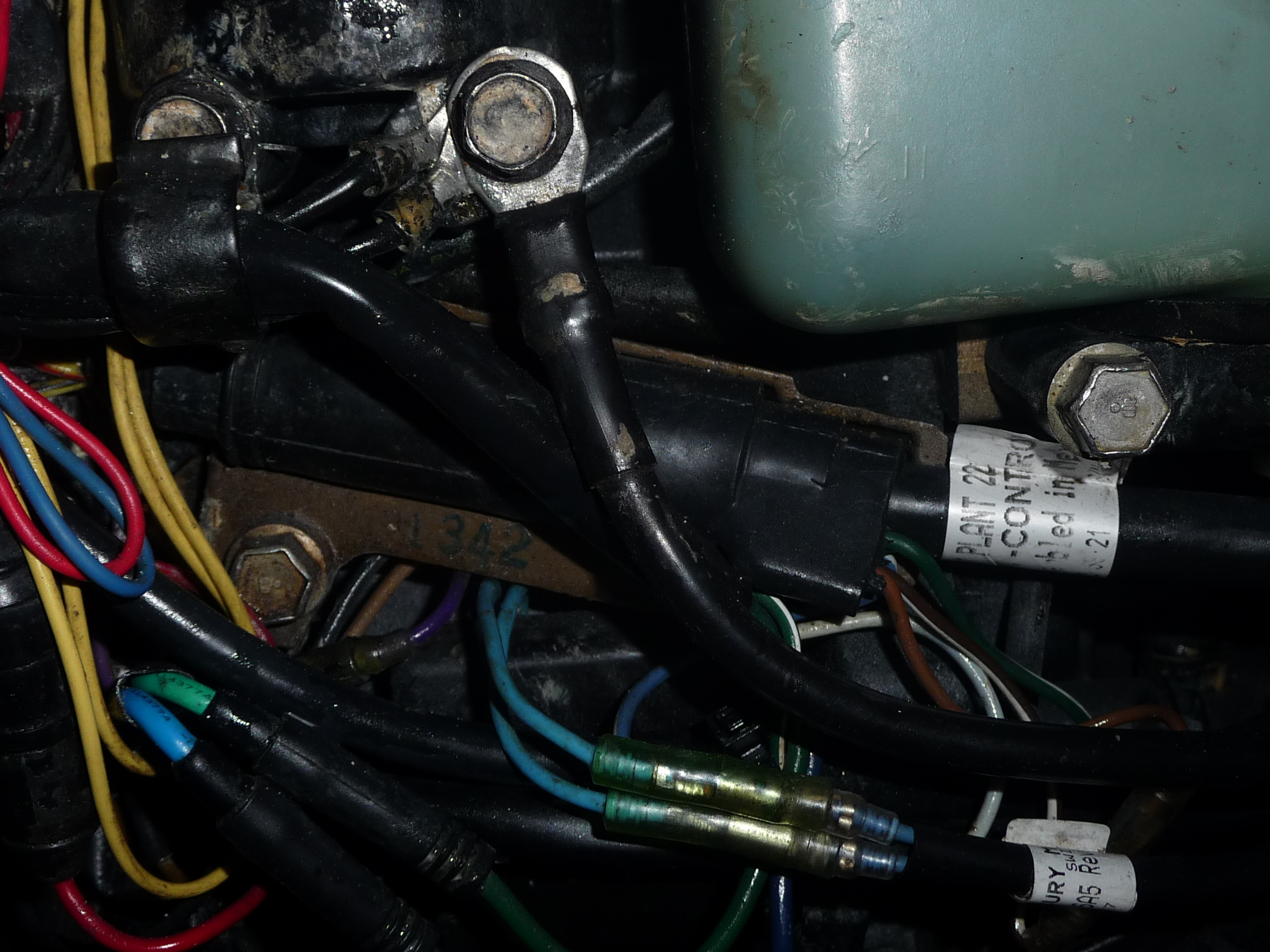

sur quel banchement le pro a t il mis le compte tour?
sur le fil marqué fleche rouge a t il un connecteur ressemblant à la photo

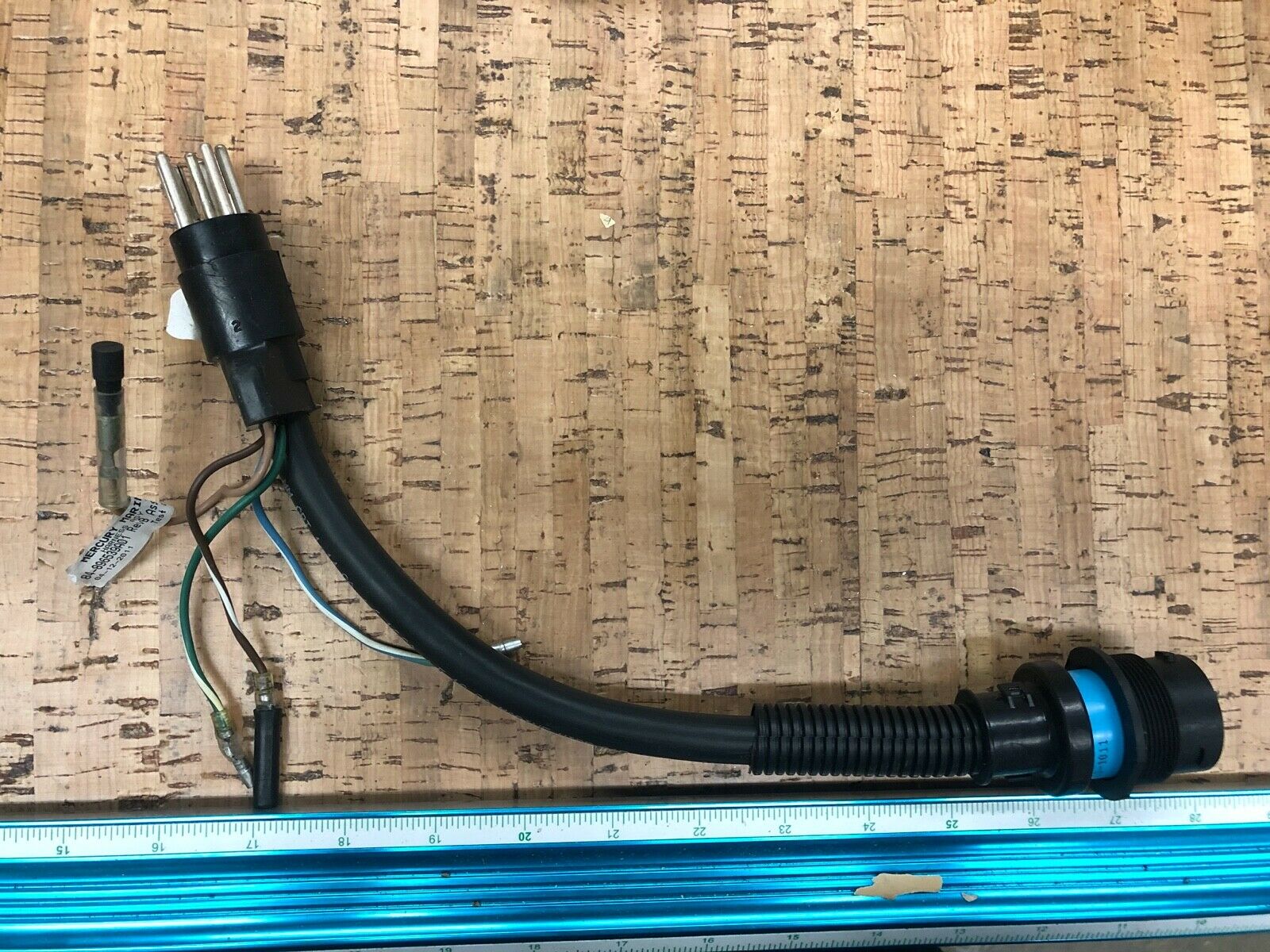

Comme dit dans le texte je répond en retard a cette question.Le mécano a branché deux des 4 fils sortant de la télécommande(voir photo fils sortant de la gaine).Il a testé avec un multimètre.Au départ le réglage était sur 4 et l' aiguille du compte tours ne bougeait pas , sur 3 odeur de plastique brulé puis fumée).
Comme promis hier au soir je vous envoie les photos du cable partant de la télécommande et branché sur le moteur(c'est celui qui a la plus grosse étiquette blanche) a tout hasard car ça me semble bien embrouillé.
Amicalement ML
PS je ne peux envoyer qu'une seule photo les deux autres étant trop lourdes pour le site.

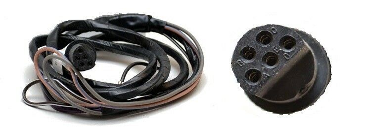

je pense que les fils  sortant de la gaine ne sert pas au branchement d'un compte tour
j'opterais pour un control huile ou autre
par contre si votre mécanicien pourrait vous trouver un adaptateur male femelle avec le nombre de plots
(par exemple 10 )qui se branche dans le moteur
il suffirait d'y brancher les fils vers le compte tour avec des sorties de couleurs
violet ,noir,gris
l'image que j'ai mis est un model ne correspondant pas à votre situation
L 'autre solution est de partir du moteur dans une gaine avec les fils(violet,noir et gris)
qui servira au branchement du compte tour
nous pouvons vous donner les emplacements le noir étant le plus facile
violet ,noir,gris
Je pense que la deuxième solution est peut être jouable.J'  ai aussi la possibilité d' acheter un compteur avec une prise qui resemble a celle que vous mettez en pj.
