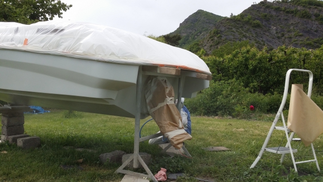

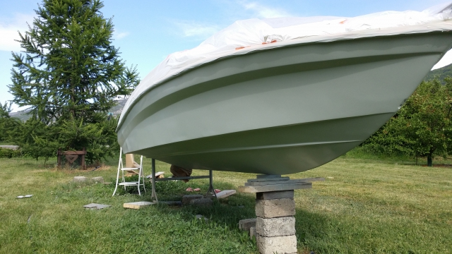

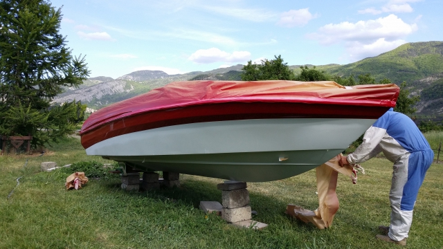

Salut a tous.          On a profité de ce week end a rallonge pour envoyé la peinture  et si le beau temp reste de la partie on pense finir pour samedi,la premiere etape a consisté a la couche d apret ,les 2 kilos qui font en fait 2,75 kgs une fois additionné (durcisseur,diluant) ont etaient necessaire pour la partie sous joint,aujourd' hui ponçage d' apret et peinture bande rouge,prevu pour ça 1kg qui fera 1,7 (oui pas le meme ratio que l apret).Je calcule deja comment je vais m y prendre pour les endroit antiderapant,peut etre du sable,je vais voir,bon j y retourne,tchous.

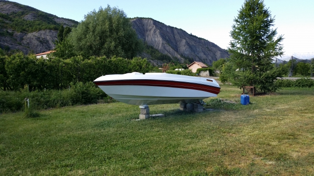

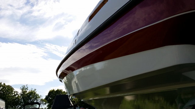

Bonjour a tous ,ça y ais le bateaux ais peint avec encore moulte et moulte ponçage,il y a du resultat.
