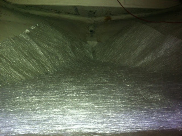

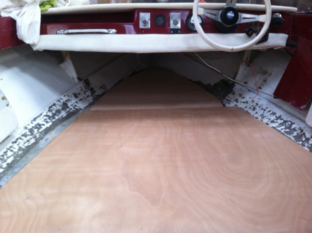

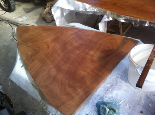

Mais aujourd'hui on a repris et cette fois on y a pensé ! Donc avancée des travaux : La fibre est posée sur l'avant, 3 couches, Mat / Roving / Mat. Pour le moment, sur toute la longueur du pont on a deux couches, 1 mat et 1 roving, une mat supplémentaire sera posée demain.

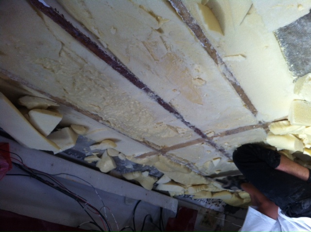

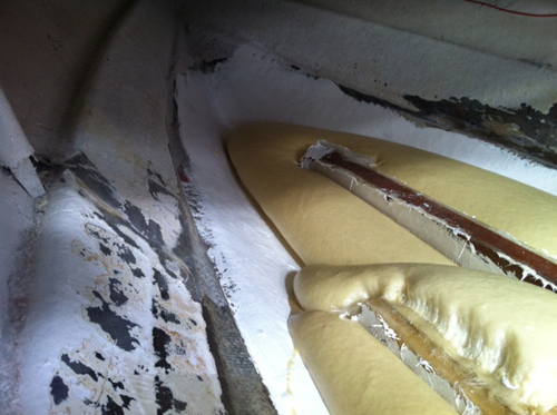

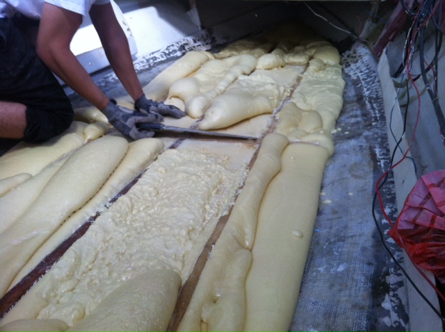

On a recouvert la mousse sur la tranche qui restait "à l'air libre" dans la cale arrière par trois couches, mat / Roving / mat et passé une couche de gelcoat sur la coque, dans la cale arrière, sous l'emplacement de la planche qui servira a fixer la batterie et le réservoir d'huile moteur. (planche qu'on a aussi stratifiée avec 3 couches sur le dessous).
Demain : fin de la strat du pont avec une dernière couche de mat, fixation de la planche dans la cale arrière et stratification à la coque, et si on en a la possibilité, début du poncage de la fibre avant le passage du gelcoat...... Place aux photos !

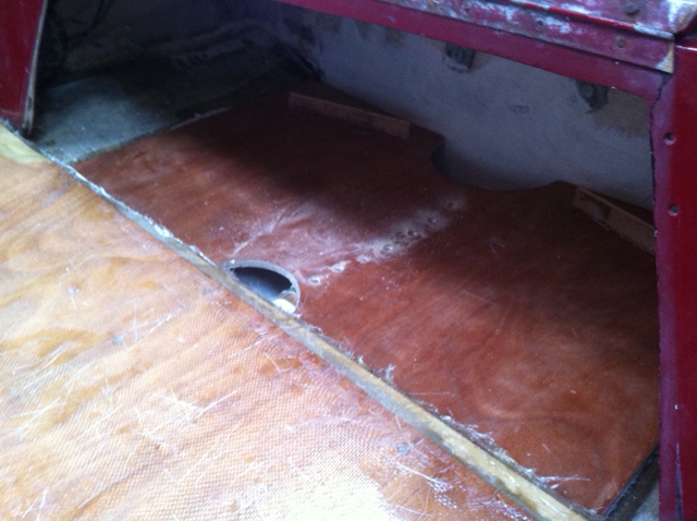

Hello ! Aujourd'hui comme prévu, fixation de la planche dans la cale arrière, et deux couches de strat, Mat / Roving, en attendant un mat de plus à venir. Pose de la dernière couche de mat sur le pont (ouf ! ça c'est fait !) Ponçage (léger....) et passage d'une couche de gelcoat dans la "cale avant", du plancher au plafond, restera quelques reprises et peut-être une deuxième couche de gelcoat s'il en reste, sinon ça attendra. Demain on continue !! Et on en voit enfin le bout !!! (Enfin..... on commence doucement...) Allez bonne soirée à tous !
Encore une bonne journée de boulot et ça y est !!!! Yes !!! On a poncé comme des dingues jusqu'à ce que le plateau de la ponceuse lache..... et hop, un retour en garantie demain matin ;-) . Mais heureusement on a pu aller au bout du ponçage !
Donc ponçage du pont, mise en place de la dernière couche de mat de verre dans la "cale moteur" arrière, et première couche de Gelcoat sur la totalité du pont poncé.
Et là, on commence vraiment à voir le bout du tunnel, ça ressemble enfin à un pont de bateau !
Maintenant il reste à finir la cale moteur, avec la mise en place des supports pour la batterie et l'huile, puis couche de gelcoat là dessus. Ensuite, une deuxième couche de gelcoat sur le pont, quelques raccords de gelcoat sous l'avant et on pourra considérer qu'on a réparé notre bateau.
