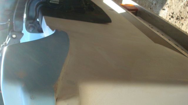

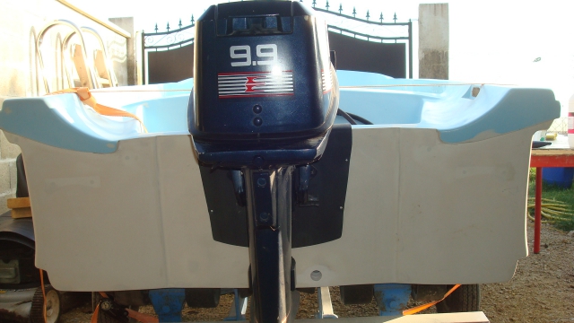

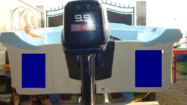

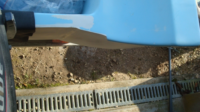

Donc quelques photos pour
Message par PATOCHE10 »
Donc quelques photos pour illustrer l'arrière du boat. 1°) vue de l'arrière. 2°) vue de côté 3°) vue dessus.
PATOCHE10
Donc ce que je souhaite
Donc ce que je souhaite faire, c'est deux plaques de chaque côté du thermique. J'ai vu sur le post de DJMECRA la réalisation de deux caissons en CP stratifiés, je ne souhaite pas faire des caissons mais juste plaquer une ou deux épaisseurs de CP. Premièrement pour fixer : un support de sonde coulissant (aucun poids) donc la fixation se fera juste dans l'épaisseur de 22 mm du CP sans traverser la coque. Et deuxièmement pour fixer un moteur électrique là avec fixations traversantes (si possible au dessus de la ligne de flottaison !!!!
