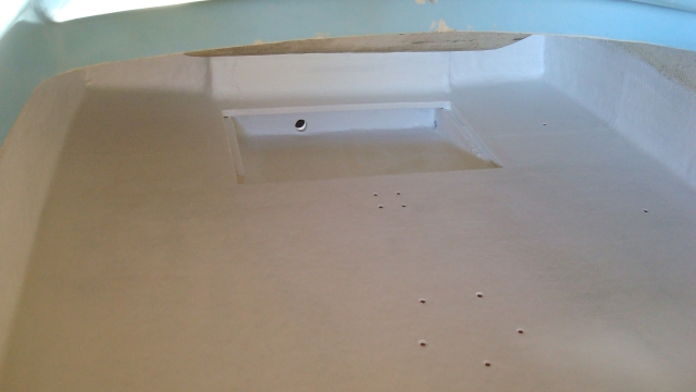

Encore une petite avancée
Encore une petite avancée sur le boat avec le gel coat du pont, première couche en photos comme d'hab !!!!
