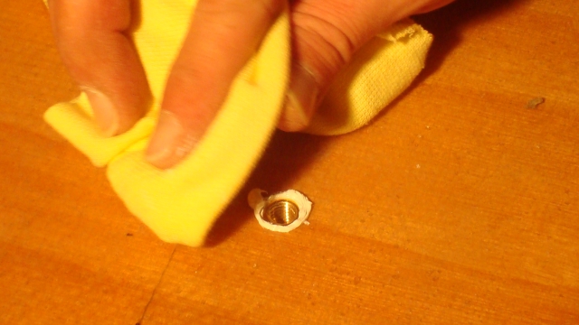

4°) Et sur les inserts :

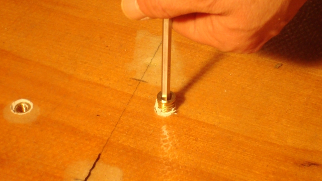

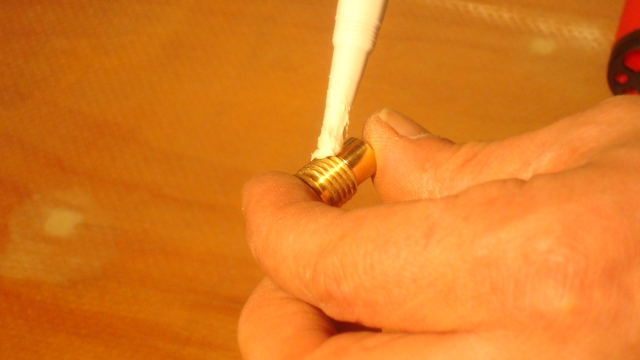

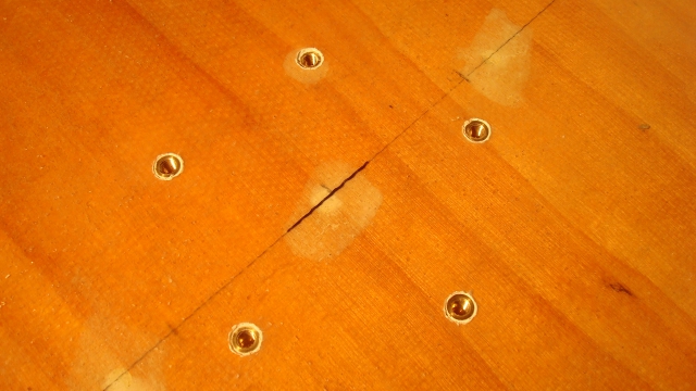

5°) Pose des inserts et
5°) Pose des inserts et nettoyage du surplus de colle :
Voilà, un jeu d'enfant à
Voilà, un jeu d'enfant à poser ces inserts, facile non ?

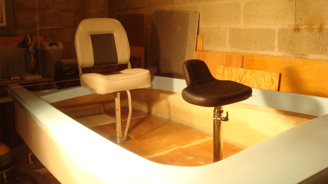

La fixation des deux
La fixation des deux sièges se fera ultérieurement, après le gelcoat du pont et après ma peinture antidérapante, à bon(s) entendeur(s) les amis. Mais je n'ai pas pu résister à les mettre en place juste comme ça, pour le fun !!!!
Les brocs n'auront qu'à
Les brocs n'auront qu'à bien se tenir!

le mataf a écrit : Les
Salut mr le mataf, les brocs c'est pour le mois de mai !!!!! et ça arrive vite, j'ai hâte, à bon(s) entendeur(s) les amis.
si je peux me permettre
si je peux me permettre c'est vraiment light la stratification sur ton plancher.
Il y a juste une couche de roving de 300 non ?

Pour en revenir aux inserts, ...
attention aux couples électrolytiques ....
Avec des inserts laiton, évite de mettre de la visserie inox .. ou alors , ....
mets un peu de ruban téflon pour isoler le laiton de l' inox
