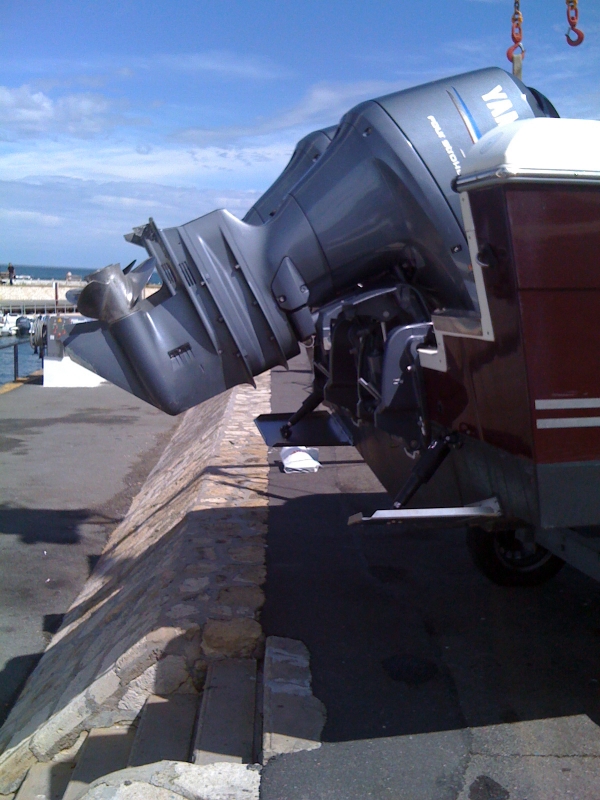

Serait il possible d'avoir
Serait il possible d'avoir des photos en vue arrière, pour bien voir l'implantation ?
pas de problèmes de pertubations au niveau de la sonde (liées aux turbulences provoqué par les flaps)?

By olivierdebx at
[Image externe indisponible : http://img816.imageshack.us/img816/8066/img0641redimensionner.jpg]
By olivierdebx at 2011-02-15
Désolé pour le retard de la réponse. Voila la position par contre je n'ai aucun probleme de sonde car elle est sous le bateau à l'avant .
