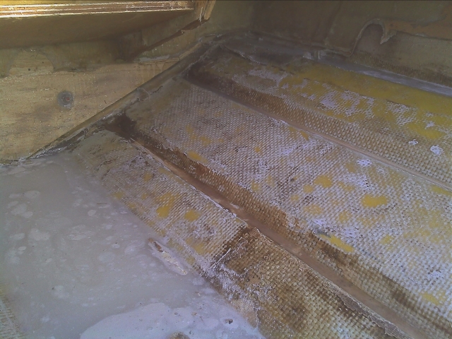

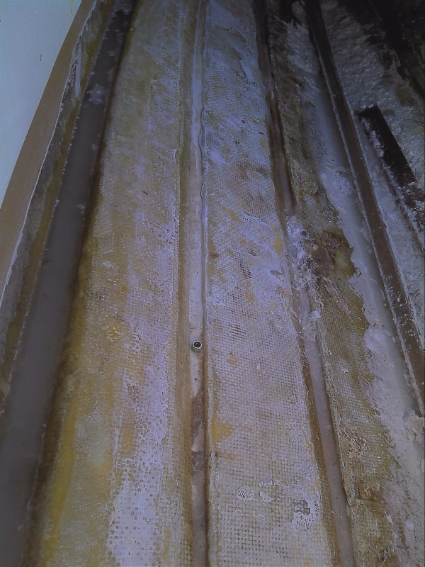

ce v4 il va chanter soit sur celui ci soi sur un glastron de 5.70 j'ai quand meme pris la decision d'allé voir un bateau au cas ou......

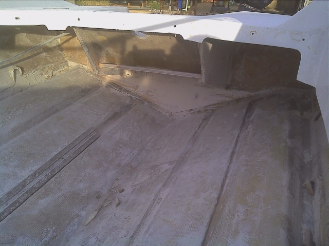

 Mais j'ai quand meme attaqué le ponçage de l'aquasud
 (photos)
 donc pour l'aqua sud si  je le fait le programe va etre
roving mat
triaxial
roving mat
triaxial
roroving mat
longerons dans la longueur (5)
longeron en triangle transversal 6 (3 a l'arriere et 3 dispatché a l'avant)
mousse polu bis compo (a voir)
planché siege (y a du taf.)
billan financier stable et realisable
une societe ma fait un devis pour stratifier la coque just les produits 1600 euros environs just la coque sans planchet
c'est à dormir debout le gas il voulait me mettre 9 couches total 14 si on disoci roving mat, plus une tonne de produit 150kg de resine et enfin une tone de choses il ont ete sympa quand meme je le reconnais d'etudier mon cas!!
et ils sont fort sympatique il faut le reconnaitre souriant serviable et ponctuelle pour mail devis tout le service.
 mais pour mon petit bateau je vais commencer à 5 couches (8 totales) et mes renforts longerons je verrais par la suite si la coque suporte le poid du moteur sur la remorque.

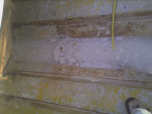

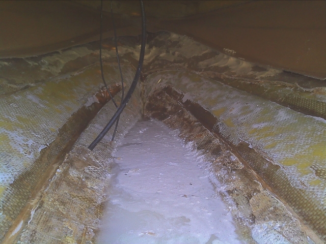

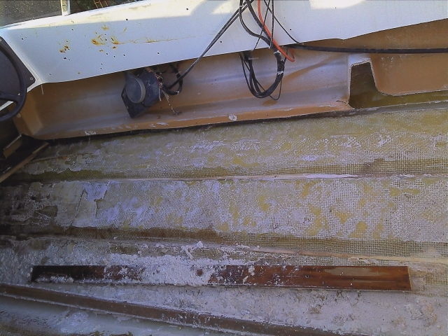

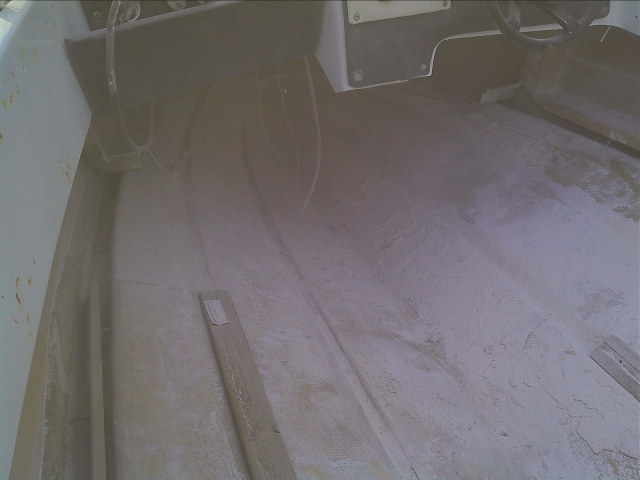

allé ce soir 1h30 de ponçage photos

bonsoir a tous ont est le 30 mai 2 h de travail pour continuer le ponçage qui est presque fini je rappel de j’enlève en fait tout le résidu de colle des années 1979 qui collai le balsa équipements de rigueur obligatoire vu la ou je vais me mettre et dans quelle posture ensuite nettoyage a l'eau de toute les poussières et si vous vous demandez ou elle vont donc dans le sol mais je les enfouies
