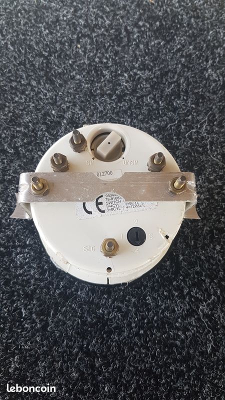

J' ai en vue un compte tours monté sur un 4 temps mercury 4 cylindres
Au dos un cadran avec 4 chiffres
1  :4 cyl
2  ;6 cyl
3  ;8 cyl
4  12 pact  .
J' imaginais bien sur que le chiffre plus cylindre permettait de régler le nombre de cylindre en fonction du moteur mais rien pour le 12pact ?
Il y a un autre cadran avec deux position :SW et UNSW la je ne vois pas.
Sachant que le premier des compte tours a fondu (le circuit imprimé) lors d'une fausse manit (cadran réglé sur 4 alors que le moteur est un mercury 3 cylindres 2 temps) Je n' ose plus trop improvisé : la fausse manip a t elle pu entrainer la destruction du circuit ou?
Que peut bien vouloir dire SW et UNSW,
Merci d' avance.
Amicalement ML
J'aurais tendance à dire que cela signifie
SW : que le réglage par SWitch est opérationnel
UN SW : ( pour UN SWITCH ) que le réglage
par switch est déconnecté

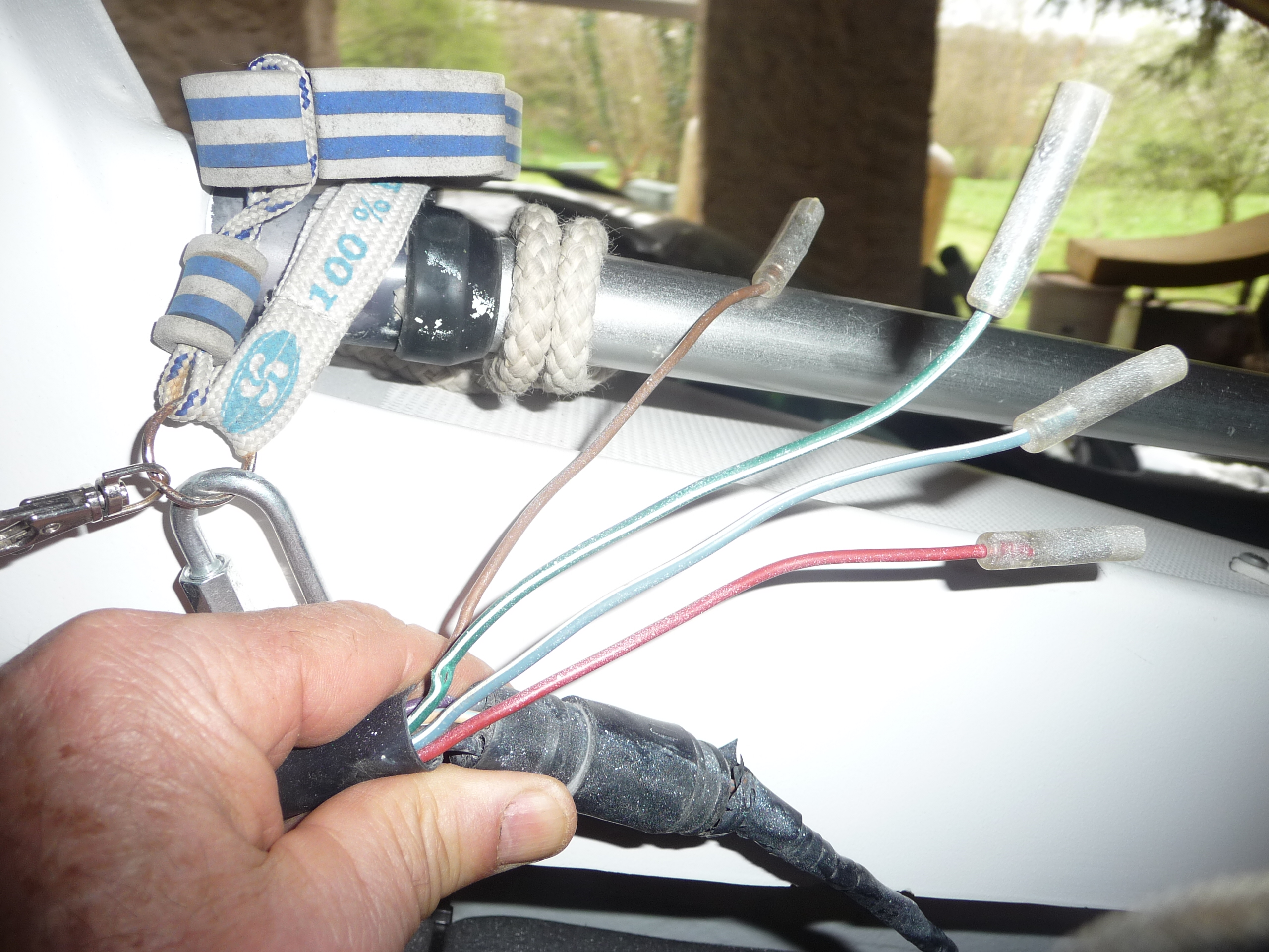

Le moteur est un 90 cv mercury 2 temps 3 cylindres de 1993.
Au niveau de la commande de gaz,séparés du faisceau  partant vers le moteur sortent  4 fils : un rouge, un vert, un bleu, un blanc.
Le mécano professionnel qui connait bien les mercury n' a pas réussi le branchement et il a fait fondre les circuit électrique du compte tours.Donc, je n' ose pas trop me lancer.
Merci de m' aider.
Amicalement .ML

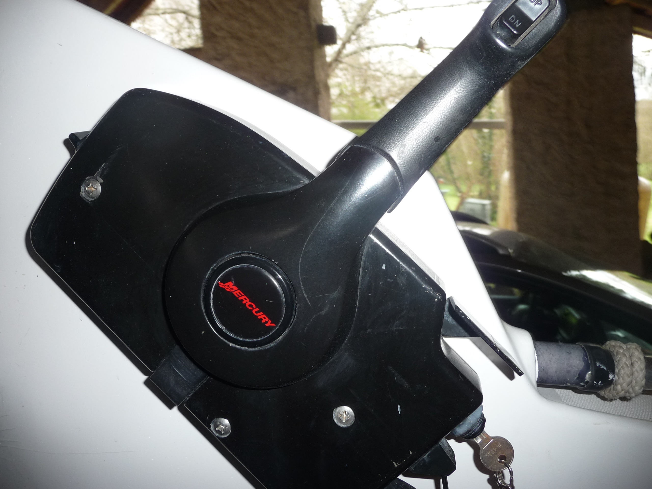

merci de nous indiquer la marque de la poignée
le branchement du moteur vers  la poignée  est d'origine?
si possible de nous mettre une photo
ouhagon64
Messages : 12
Inscription : jeu. août 06, 2020 5:15 pm
photos de la poignée et des fils qui dépassent
Message par ouhagon64 »
Poignée marquée MERCURY.
Merci encore de vous intéresser a mes problèmes certainement un peu hors sol .
Amicalement ML

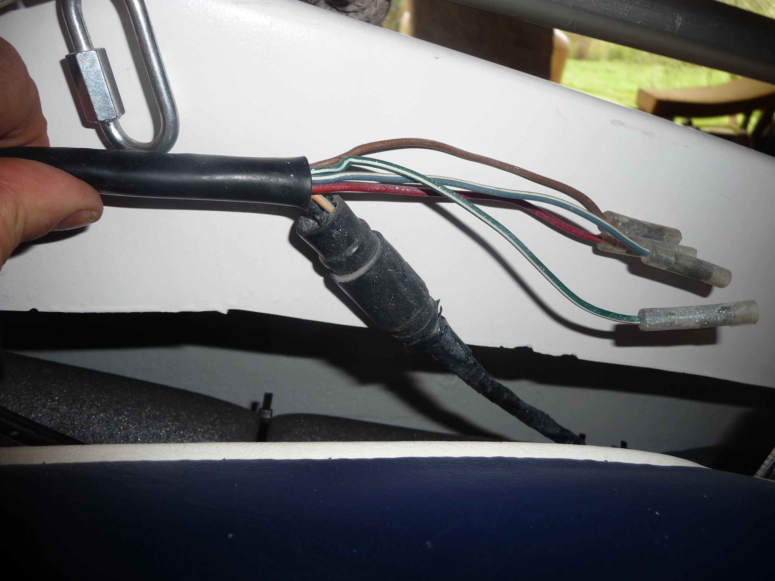

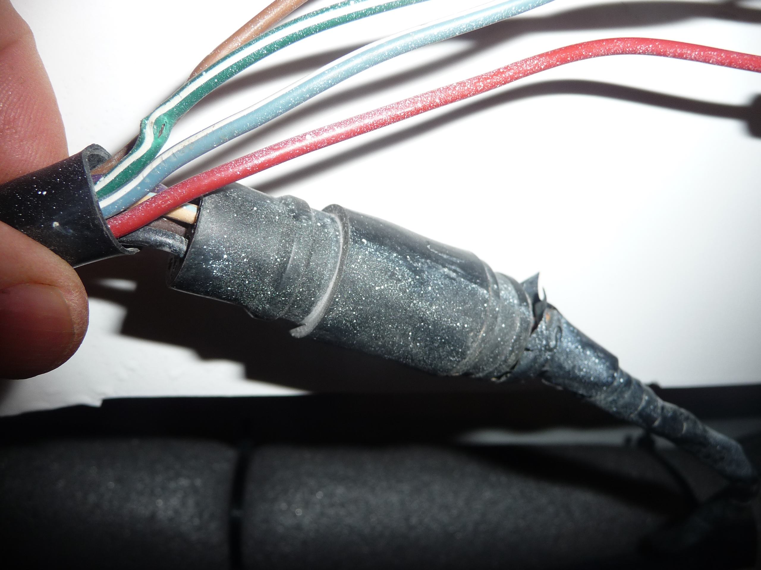

2 questions
1 °auriez vous un controleur
2° merci de donner la terminaison du boitier noir que j'ai tracé avec un trait rouge
ouhagon64
Messages : 12
repondre
Oui j ai un contrôleur mais comme vous pouvez le deviner, je ne suis pas un as de l' élecricité.
Le câble désigné va dans le moteur.
Je vous fais des photos demain de l' arrivée du câble.
