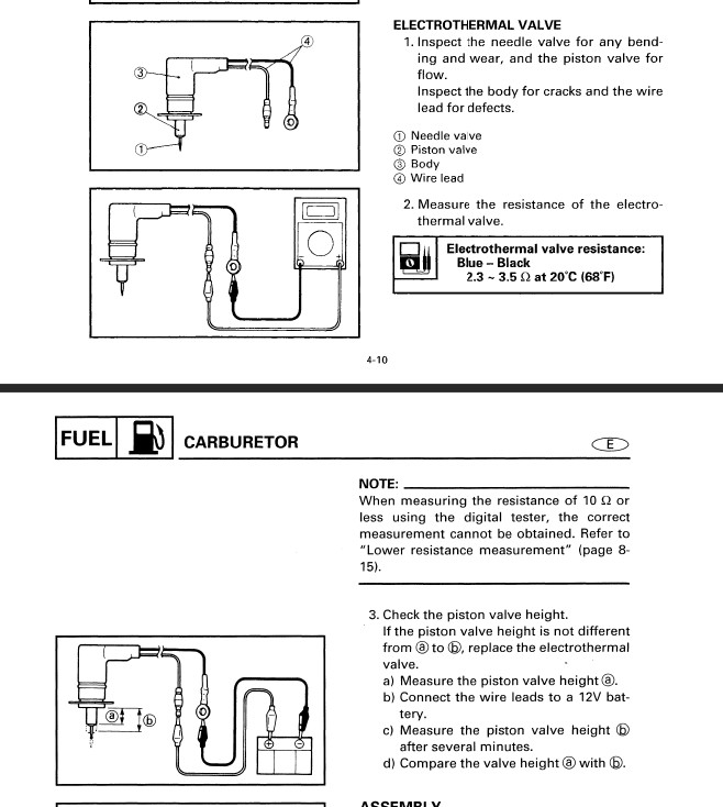

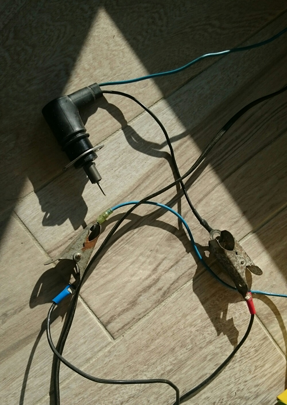

Test du jour.. Le starter
Message par stephane_capcamarat_yam90cv »
Test du jour.. Le starter automatique primstart
Inscription : dim. déc. 18, 2016 12:30 pm
Starter branché en direct sur
Starter branché en direct sur un chargeur de batterie 12v (température lors du test 24°)
BRANCHE (correspond à un moteur chaud)   > l'ensemble cylindre gris+tige chromée sort jusqu'à 32mm, le bloc noir (résistance) est bien chaud
​DEBRANCHE (correspond a un moteur froid) > l'ensemble rentre à 28mm mais la tige chromée elle-même ne change pas de longueur
​Nouveau test dans le frigo (6°) > résultat idem
Résistance difficile a mesurer: aux environ de 2 à 3 omhs (donc a priori ok)
Il semble que le tarter soit bon
ci joint valeurs
