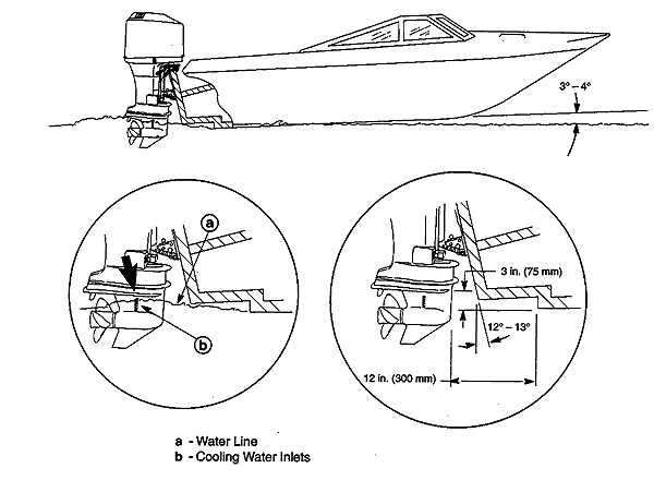

La découpe en bas du tableau se dit NOTCH
les STEEP c'est sous la carene.
Pour les mesures en hauteur ce serait un minimum
Pose Hauteur moteur avec NOTCH
Boat with notched transom provides good bow lift and is capable of runnng in the low range. Boat speed, along with the notched transom, allows the engine to be mounted with the anti-ventilation plate 3 in. (75 mm) above the boat bottom.
bateau avec tableau arrière à décrochement procure un bon lever d'étrave, . Le bateau avec ce décrochement de tableau , permet au moteur d'être monté avec la plaque anti-ventilation à 3pouces (25,4mmx3)au-dessus du fond du bateau.

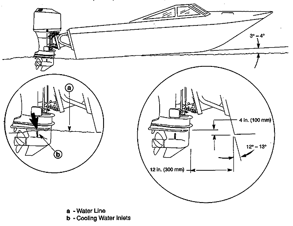

[/url]Pose hauteur moteur sur CHAISE
Boat using 12 in. (300 mm) set back plate, provides good bow lift and a top boat . In this application, the boat speed allows us to raise the engine 3 in. (75 mm). The 12 in. (300 mm) set back plate gives us another 1 additional in. (25 mm) for a total of 4 in. (100 mm) above standard height.
Bateau utilisant un déport de 300mm, procure un bon lever d'étrave
Dans cette application , le bateau nous permet de monter le moteur de 3pouces (25,4mmx3). Les 300mm de chiase nous donne un pouce supplémentiare pour un total de 4pouces (25,4mmx4)=101,6mm au-deessus de la hauteur normale.
[url=http://www.servimg.com/view/13122000/773]
[/url]
