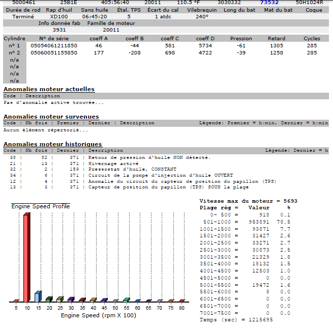

Après contact avec le vendeur celui ci ma envoyer le rapport d'expertise de la valise qui me parrait correct ?
Pour ce qui est des pannes ce moteur est répendu fiable donc jespere avoir choisi le bon.

et plutôt sympa de la par du vendeur de donner toute ces information , que beaucoup s'embêterez pas pour un moteur à 2100 euros !

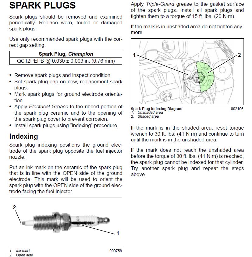

  En piece jointe   des  bonnes infod sur le  E TEC ,tu y verra que  les  bougies une fois  vissées le Bec de la bougie  devra etre dans   la bonne position en face de  l'injecteur , donc faire un trait au feutre sur le culo  pour le repérage et cela  pas mal de pros ne le savent pas .

  Changer les bougies sur les moteurs hors-bord Evinrude E-TEC nécessite une procédure spéciale appelée indexation,
qui positionne l'électrode de terre de la bougie de la buse d'injecteur de carburant. If
 la vidéo pour  l'orientation de la bougie
 https://www.youtube.com/watch?v=nSngWQoWrF4

Pour les bougies j'était au courrant m'est la vidéo est top et très démonstratif.
