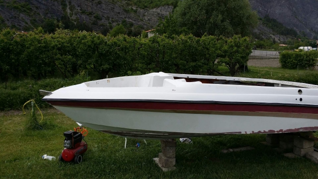

En fait moi je mettrais le même que ton support arrère  sur l'avant et je calerais l'arrière comme papy te l'a montré sur son illustration.

Image pour moi çà craint un peu !
Je n'aurais pas confiance dans ton installation, mettre des rondins c'est pour qu'il bascule plus vite ??
et puis le rondin de droite est à l'extérieur de l'appui, si la planche cède ........!!
Tu prends vraiment des risques.
C'est là qu'il faut placer les cales
 [Image externe indisponible : http://www.pccreation.net/dm/photos/20140501085225.JPG]
et avec des parpaings nets et bien calés qui ne risquent pas de pivoter.
Tu fais comme tu veux, mais là tu me fait peur !  ...
je rejoins les autres forumeurs sur le fait que ce calage est "limite dangereux" Image
Pour moi un bon calage c' est 3 points d' appui en longitudinal
1 à l' avant1 au milieu1 à l' arrière.Perso, je n' aime pas les calages en parpaings ou blocs de pierre ...
Je préfère nettement utiliser des palettes et des pneus.
voir ci-dessous une photo d' un calage qui n' a duré que quelques minutes ( le temps de permuter les remorques sous le bateau .
J' avais une contrainte qui faisait que le bateau devait etre le plus haut possible , d' où ce calage avec des pneus .
  [Image externe indisponible : http://www.pccreation.net/dm/photos/20140501125808.JPG]
J' insiste bien sur le caractère très limité en durée qui a fait que j' ai adopté ce "montage" ; on ne le voit pas sur la photo, mais au tiers AR de la coque les pneus sont bien en appuis sous les 2 bordés, ce qui fait que le bateau ne peut basculer d' un coté ou l' autre .
Dans ton cas, il semblerait que le bateau doive rester un certain temps ainsi sur cales ... ; il faut vraiment sécuriser les supports ...
comme l' a écrit Papy69 en mettant de vrais supports sous les bordésen rajoutant un 3ème support  entre ceux de l' AR et celui de l'avant... Après, .. libre à toi de faire come tu le veux , mais de notre coté , si l' on n' écrit rien, pour moi cela s' assimile à de la mise en danger du bateau d' autrui Image

en revanche je rejoinds mes petits camarades sur ce calage qui me semble un peu dangereux

Je rejoins mes camarades pour le calage pas sécurisant du tout du bateau si tu dois monter dessus.

Je pense aussi que ton calage n'est pas sûr. Tu me paraîs doué, pourquoi ne fabriquerais-tu pas un ber avec quelques bouts de feraille soudés?
