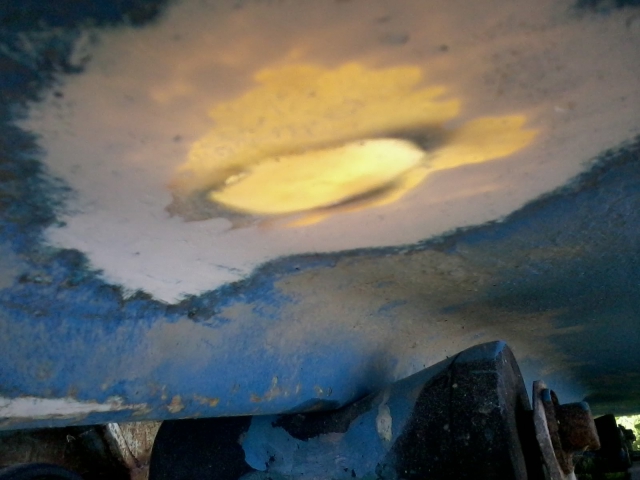

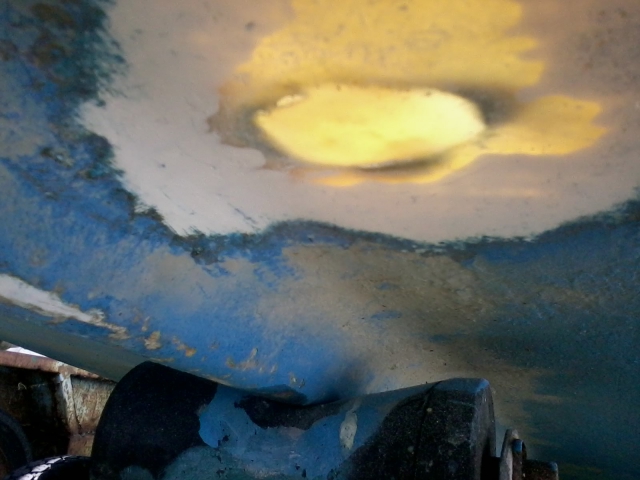

Dernière news du weekend.
Message par petit coco »
Dernière news du weekend. J'ai posé une trappe de visite et j'en ai profité pour vérifier si l'intérieur était humide u toucher. BONNE NOUVELLE !!! Pas d'humidité au toucher. Au niveau du trou, çà sèche également. Pas d'humidité à 20 cm du trou. Toujours de l'humidité après mais en faible mesure. La suite, le weekend prochain.

Je vais essayer car je suis
Je vais essayer car je suis pris dans des travaux dans mon appart que je vais mettre en vente. du moment que le bateau soit prêt pour début Septembre. Pour info, j'ai une remorque cassante et j'ai "cassée la remorque" pour que l'humidité coule par le nable et que le trou puisse prendre le soleil ainsi que l'avant de la coque (au soleil de 08h00 le matin à 20h00) et mon père ferme la trappe et baisse le bateau la nuit pour éviter la rosée. On dit "merci papa".
Messages : 203
petit coco a écrit : ...
...  mon père ferme la trappe et baisse le bateau la nuit pour éviter la rosée. On dit "merci papa".
je ne sais pas si c' est une bonne idée ...
S' il y a moins de circulation d' air .. cela risque de créer de la condensation ...
ET s 'il n' y a pas de danger la nuit , autant laisser la remorque "cassée" ...

Bonjour tout le monde. Suite
Bonjour tout le monde. Suite des travaux. J'ai un de mes oncles qui travaillent chez un réparateur de bateau qui m'a conseillé. J'ai donc ouvert le plancher au niveau du trou, ôter la mousse qui, pour info, n'était plus humide, nettoyer à l'acétone. Côté extérieur du trou, je l'ai recouvert de scotch. Par l'intérieur, j'ai appliqué de la résine, du mât de verre, roving en plusieurs couche. Une fois sec, je vous mets le résultat en photo. Côté extérieur, après un ponçage, application de résine et 2 couches de mat de verre. J'ai comblé le trou à l'intérieur avec la mousse polyuréthane. Il me rest l'application du gelcoat + antifouling. J'ai installé également une pompe de cale au niveau de la trappe de visite que j'ai faite à l'extérieur. La suite le weekend prochain.
