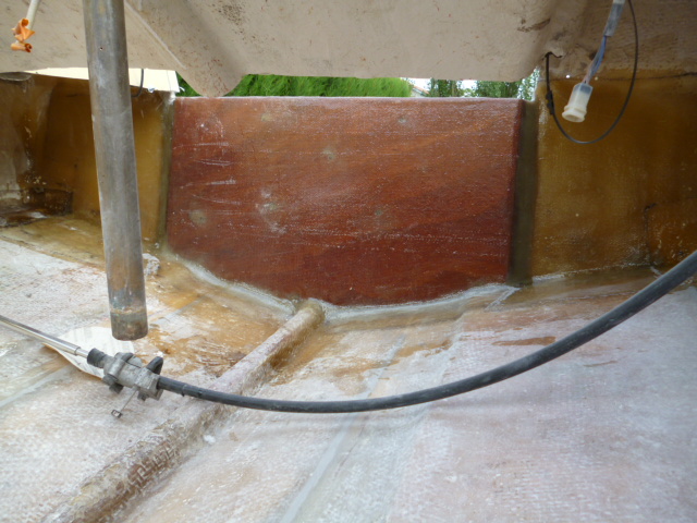

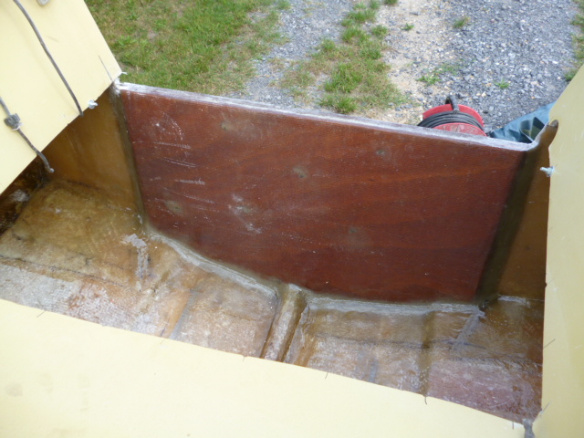

Salut SKY, effectivement
Salut SKY, effectivement pour le tableau arrière tu as raison et j'y ai pensé.
La difficulté est que le cul du bateau n'est pas droit. Du coup, j'aurai du usiner mon premeier panneau de bois pour qu'il puisse épouser parfaitement l'arrière du bateau et celà pour réaliser un collage parfait.
Je l'ai refait identique à l'origine en terme de forme. Par contre le bois est largement de meilleur qualité (sapelli 13 plis).
Je vais également rajouter deux renforts supplémentaires qui seront repris sur les longerons.
Je pense que je serais tranquille.

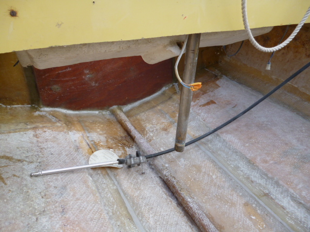

Bon! Vendredi dernier avec
Bon! Vendredi dernier avec l'aide de christophe du forum, on c'est enervé.
Nous avons déposé les deux longerons. C'était necessaire puisque je me suis rendu compte que même après six mois de séchage, ils étaient encore humide à coeur.
J'ai pu constater que le bois utilisé poutr la construction des longerons ne servait que pour la mise en forme des longerons et n'avait pas d'aspect struturel.
Au total nous avons bossé 7 heures non stop à la disqueuse, nous avons mis l'ensemble du fond de coque à blanc.
J'ai donc décidé de les tailler dans de la plaque de mousse polyuréthane de 5 cm d'épaisseur . Ils seront ensuite collé à la choucroute et straté au bateau par deux couche de mat + rowing 300.
J'ai également posé deux couches de strat mat + rowing 300 sur mon tableau arrière. Ce soir je vais encore poser deux couches. au totale le tableau arrière aura reçu 4 épaisseur de mat et 4 épaisseurs de rowing 300, je pense que je n'aurais pas de problèmes.
Voici maintenant quelques photos des travaux.

ski wake a écrit : bsr et
bsr et Bravo pour le boulot réalisé.
Pour ton Tableau AR, je me demande pourquoi tu n' as pas été jusqu' aux francs bords latéraux , cela aurait mieux reparti l' effort, non ?
Derrière son clavier, c' est évidemment plus facile d' avoir des idées et conseils ...
Pour les longerons, à ta place je me dirais que tant qu' a etre sur le sujet avec le plancher déposé, autant le faire ....
Car si une fois tout fini , tu dois "remettre cela " ... ce sera dommage, ...enfin, .. ce n' est que mon avis ...
Lors de réparations, j' ai toujours en tete le diction qui dit : " la résistance d' une chaîne est égale à celle du plus faible de ses maillons " ;
bref si tu refais à neuf , le tableau AR et le plancher ... autant ne pas risquer d' etre embêté dans le futur par des longerons ....
Pour le nid d' abeilles ou AIREX , il faut demander à notre cedriccup ce qu'il a utilisé pour son bateau ....
je suis tout a fait d'accord avec sw75 pour quoi tu n'est pas allé sur les coté avec ton contre plaquer l'effort aurait ete bien reparti
même si y a un dénivelé tu le reprend en mettant des planche en biseau un peu de choucroute ponçage et un e plaque entière ;) bon courage pour la suite, tu as sacrement bien bossé
