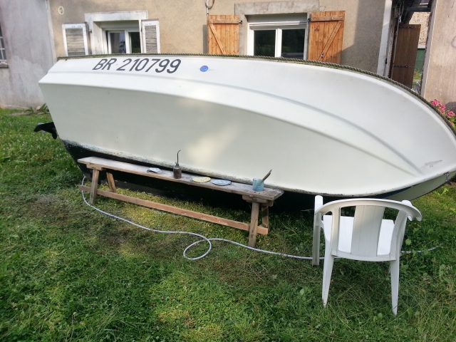

par vmlinuz bonjour aujourd'hui je ponce l'antifouling; sinon j'ai vue que je pouvais ouvrir la coque au endroit mis sur la photo sa va de l'avant a l'arriere jusqu'au tableau d'apres vous est ce possible pour changer la planche du tableau qui est pourri et est ce que sa ce remonte bien?? car sa vire tout le dessus du bateau merci [Image externe indisponible : http://www.discount-marine.com/club/sites/all/modules/smileys/packs/example/wink.png]
[Image externe indisponible : http://www.discount-marine.com/club/files/roca3modif.jpg]
bonjour tout le monde
voila je voudrai enlever la partie superieur du bateau la ou il y a les 3 fleche en la decollent tout au tour pour refaire le tableau moteur sans decoupé la coque comme la fait patoche est ce que sa ce remonte bien car j'ai remarqué qu'il y avait une partie deja decollé
(sinon l'antifouling une vrai misere a enlever je fait tous a la spatuleImage)

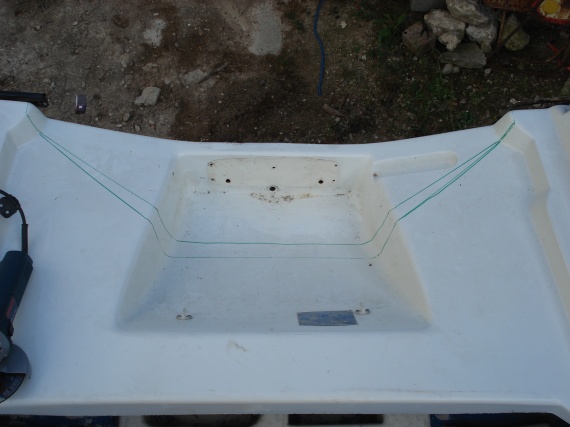

voici la decoupe que je veut
Message par vmlinuz »
voici la decoupe que je veut eviter en levent le tous
PATOCHE10
vmlinuz a écrit : voici la
Message par PATOCHE10 »
Salut vmlinuz, effectivement tu peux enlever toute la partie supérieure de ton boat !!!! Comme à la fabrication : coque inférieure + coque supérieure, entre les deux c'est COLLAGE !!!! Mais fais attention, même si la partie supérieure semble décoller de la partie inférieure par endroit, ça tient encore sérieusement bien partout ailleurs !!!! Il va te falloir jouer de la disqueuse, ne pas exercer trop de contraintes mécaniques sur les deux coques pour les séparer (les coques en polyester n'aiment pas ça). Regarde bien la liaison entre les coques (à l'intérieur du boat) qu'il te faut cisailler avant de te lancer dans cette aventure !!!! Bon courage pour la suite, amicalement PATOCHE.

Salut tout le monde J'avais
Salut tout le monde
J'avais laisser tomber quelque temps achat d'une maison j'avance donc doucement
Pour l'instant j'ai laisser tomber le tableau arrière et commencer a gratté l'anti fouling 2h a 3 personnes a gratté avec des tournevis et ciseaux a bois pour faire un côté et 3h de ponçage
Si vous avez un site pour acheter une planche prédé coupée pour mon TA
Merci d'avance ;)
