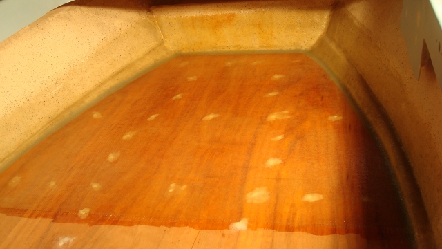

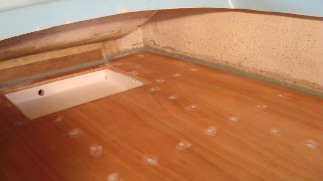

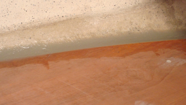

Bonsoir à toutes et à tous, encore une petite avancée des travaux sur le boat :
1°) ponçage du mastic (sur les trous de vis).
2°) Choucroute, vous avez dit "CHOUCROUTE" c'est de saison, entre le pont et la coque, trop facile à travailler ce produit, un jeu d'enfants !!!! A bon(s) entendeur(s) et amicalement PATOCHE.

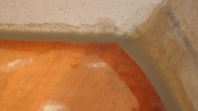

La suite de la choucroute
Message par PATOCHE10 »
La suite de la choucroute "HUMMMMM", avec quelques photos de détails, c'est tout arrondis sur la coque : merci de l'info DJMECRA. Sauf que moi j'ai utilisé une simple truelle pour faire mon arrondis, à bon(s) entendeur(s) les amis.

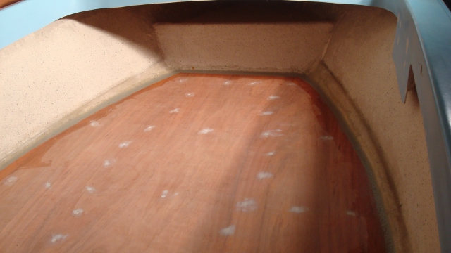

Bonsoir à toutes et à tous, la suite du roman photo de la rénovation de mon ROCCA :
1°) La choucroute de l'arrière du pont.

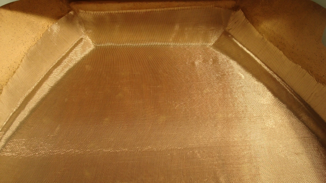

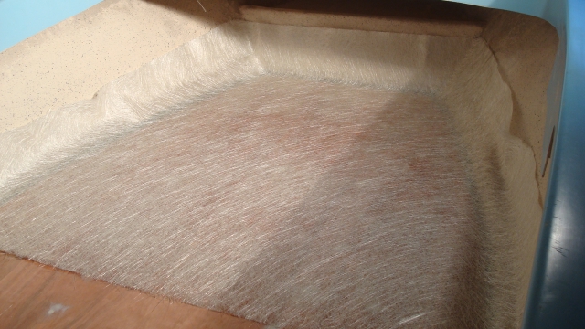

2°) C'est reparti pour le
2°) C'est reparti pour le strat du pont, avec :
- Application du primaire d'accrochage G4 sur le CP marine.
- Fibre MAT 300 gr/m² avec relevé sur la coque de 20 cm.
PATOCHE10

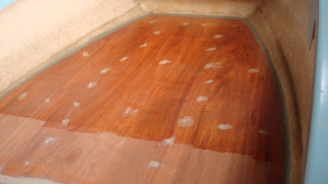

3°) Le résultat une fois
3°) Le résultat une fois résiné, ça avance encore un peu !!!!
Amicalement PATOCHE.
PATOCHE10
4°) Ensuite une couche de
4°) Ensuite une couche de Roving 300 gr/m².
PATOCHE10
5°) +1 de stratifié !!!!
5°) +1 de stratifié !!!! Ca avance encore un peu mais pas vite, plus trop le temps en ce moment. Amicalement PATOCHE.
