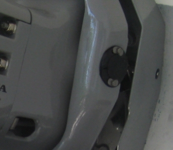

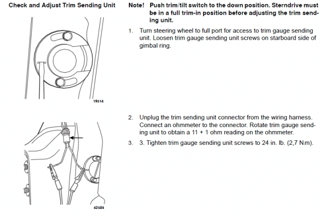

J'ai eu le même problème:
Cela vient du capteur sur l'embase. Il s'agit d'une résistance variable rotative montée sur l'axe (petite flasque noire sur le côté droit - voir photo) qui donne la position de l'embase à l'indicateur électronique grâce à sa résistance qui est proportionnelle à la position.
Ce capteur est souvent problèmatique car immergé...
Si la résitance qu'il renvoie n'est pas la bonne, l'indicateur électronique "pense" que l'embase est déjà haute et la seule façon de faire fonctionner le trim, c'est d'appuyer sur le bouton pour le relevage maximum. Ce bouton est en fait une sécurité pour ne pas trop relever l'embase en navigation mais vu la mauvaise valeur de résistance, l'afficheur, qui gère la commande, ne comprend pas.
Remède:
Démonter le capteur (2 vis) et faire tourner la résitance avec les doigts pour espérer un nettoyage interne dû aux mouvements inhabituels...
Observer l'indicateur dans les différentes positions. Si on a un comportement normal, refixer le capteur avec indicateur sur 0 et l'embase au neutre de manière a envoyer la bonne valeur à l'indicateur. Les 2 vis permettent ensuite un règlage fin.
Sinon, il faudra remplacer le capteur mais il n'est pas donné

J'avais discuté du problème avec un pro et il m'avait dit que dans 9 cas sur 10 c'est le capteur qui pose problème; il avait raison pour moi...
Maintenant, il faut bien sûr vérifier que l'afficheur est alimenté et que les cosses ne sont pas oxydées.
Notre amis ayant eu un fusible général grillé, son installation électrique a du connaître un court-circuit ou quelque chose d'anormal, à vérifier donc.
