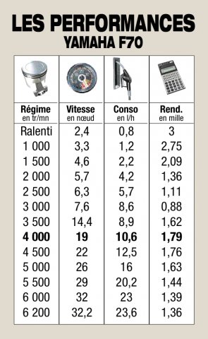

 Sur mon open  de 580kgs à vide sans moteur avec le  Yam  2 temps  60cv  en planage économique je consomme entre  12 et  15 l/h à environ  3300 / 3700 T  et    , et ça peut monter jusqu'à 23 L/h .au maxi .
  Pour l'équivalent en puissance  (et  meme rapport d'embase) j'aimerai  bien avoir  le  nouveau Yam  70  - 4  temps qui  pese le meme poids  ,mais environ  11 000 euros Image
 à  3500T  4000T  ou 5000T   j'économiserai environ  5 L par heure
 et  environ   3 L/h  à 5500 T  mais trés peu souvent à  ce régime  maxi .
Donc pas du tout intéressant. . (De passer sur 4 tps)
Ça me rappelle certaines conversation il y a près de 10 ans maintenant sur les 2 temps qui étaient moins bien que les 4 temps que ça serait interdit etc.. on va bientôt regretter nos vieux 2 temps en petite puissances... moi qui était passé sur 4 tps je suis content d être revenu sur 2 temps.
