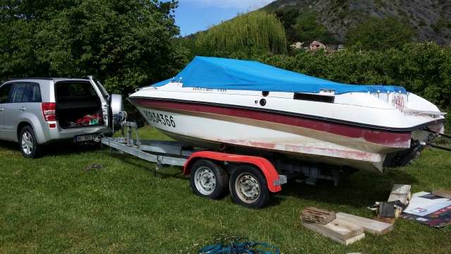

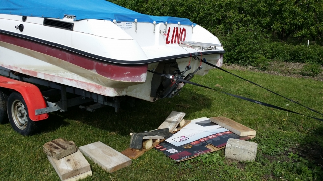

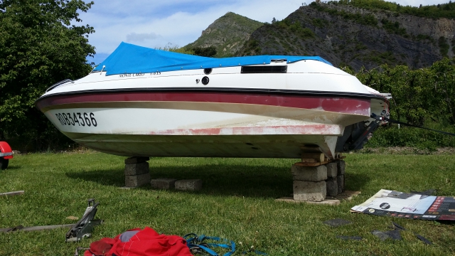

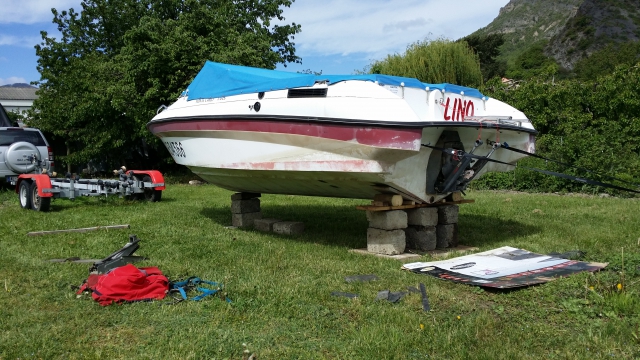

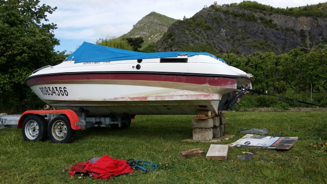

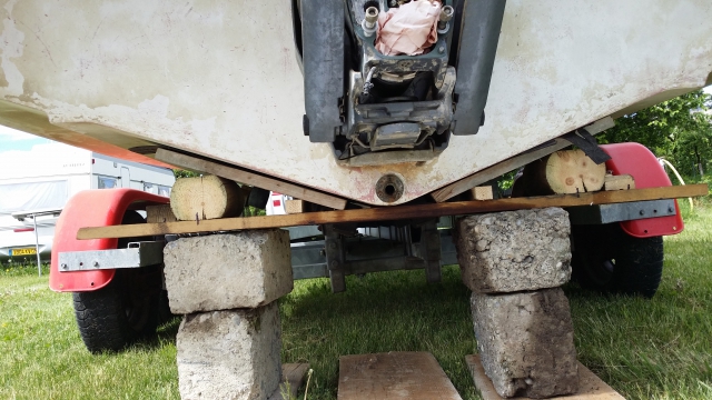

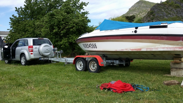

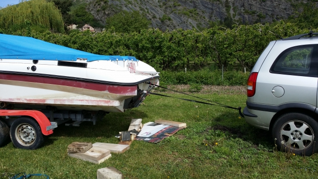

bonjour a tous,g pas mal galerer c dernier temps a essayé de remettre en condition acceptable la banquette arriere,c une usine a gaz,g pas de photos car je tien a oublié rapidement ce mauvais moment,g par contre put sortir le bateau de sa remorque ,pour le mettre sur ber(artisanal) j avais pas mal reflechis a la façon de passer de la remorque a sa position peinture et je dois dire que ça a fonctionner du tonnerre.Pour cela il vous faudras une pinçée de voiture de maman ,un zest de voiture de papa ,enfourné une quinzaines de minute,c pret. Je crois avoir choisis le seul endroit du champs qui n ais pas droit,mais bon je suis comfiant . Tchous a tous
pour moi çà craint un peu
Image pour moi çà craint un peu !

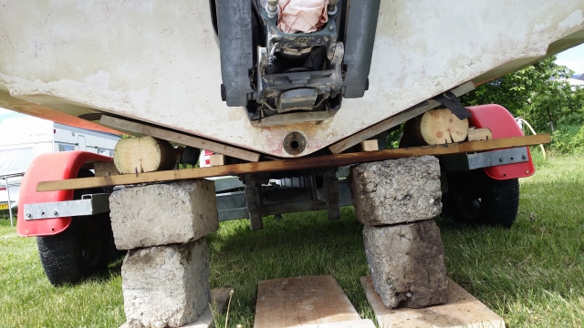

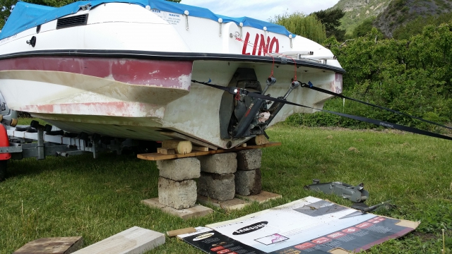

Je n'aurais pas confiance dans ton installation, mettre des rondins c'est pour qu'il bascule plus vite ??
et puis le rondin de droite est à l'extérieur de l'appui, si la planche cède ........!!
Tu prends vraiment des risques.
C'est là qu'il faut placer les cales
 [Image externe indisponible : http://www.pccreation.net/dm/photos/20140501085225.JPG]
et avec des parpaings nets et bien calés qui ne risquent pas de pivoter.
Tu fais comme tu veux, mais là tu me fait peur !

et j'suis d'accord avec papy tu devrais assurer ton callage. Perso je mettrais deux points devant et car sur tes photos final on voit posé sur trois points et sur la photo de papy on distingue à peu près le même que derrière?
