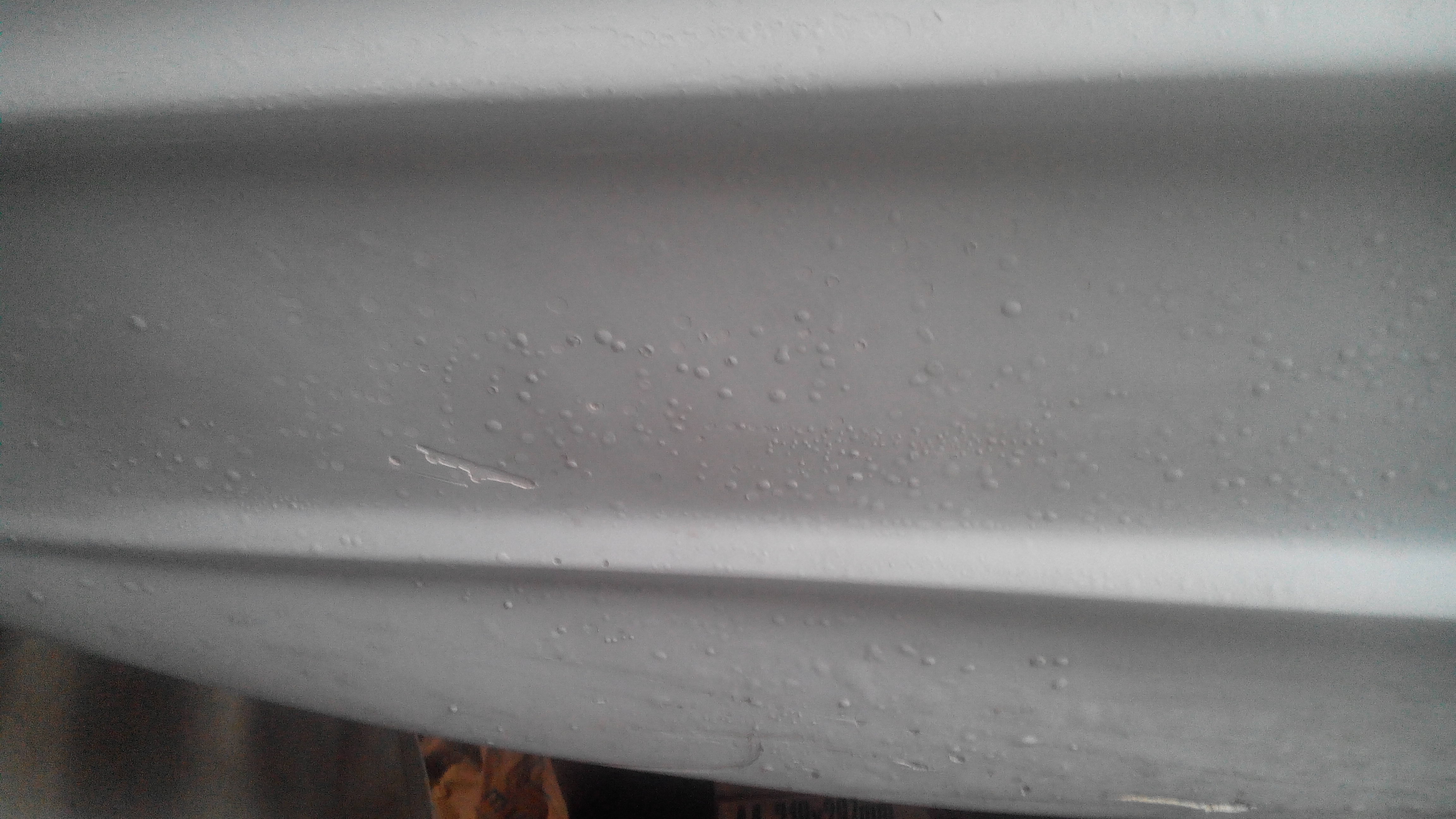

J'ai commencé à poncer la
Message par Fred_b »
J'ai commencé à poncer la coque par endroits
Voici la photo avant de commencer

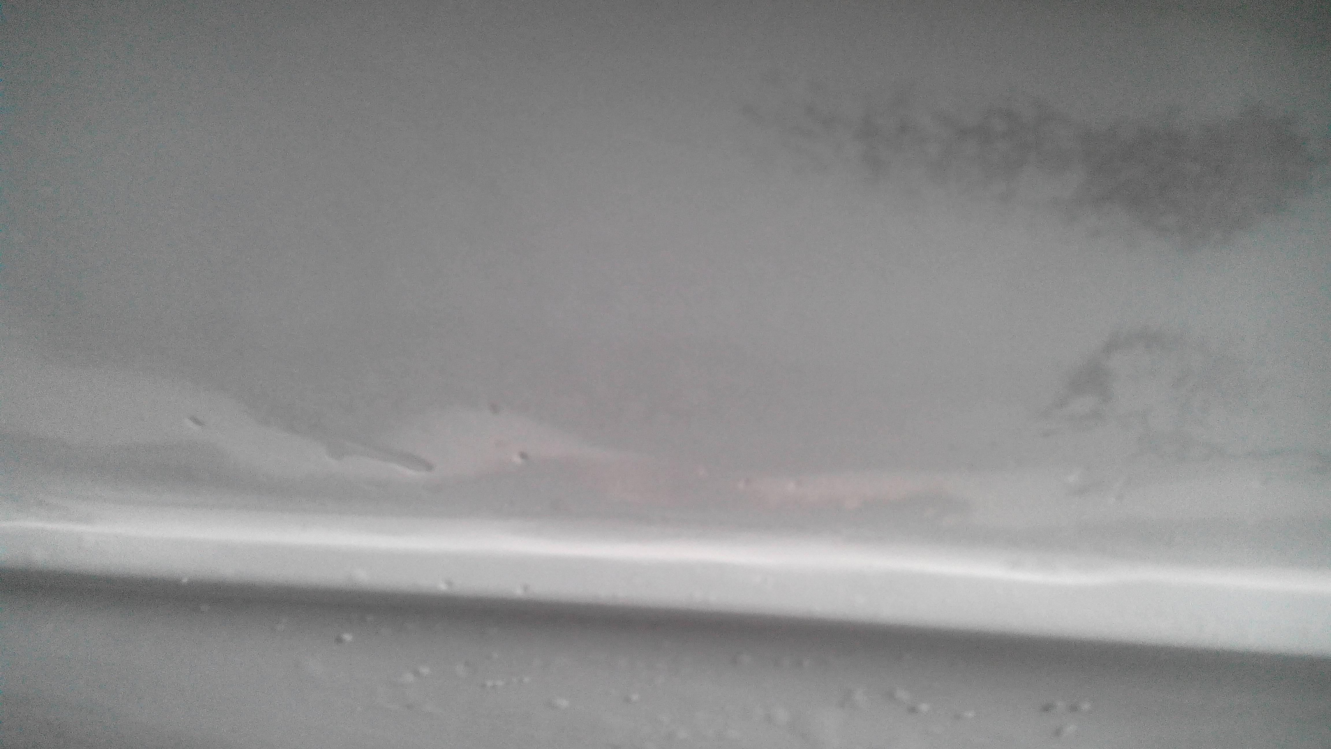

Sur la suivante après un bon
Sur la suivante après un bon début de poncage il n'y a pratiquement plus de bulles

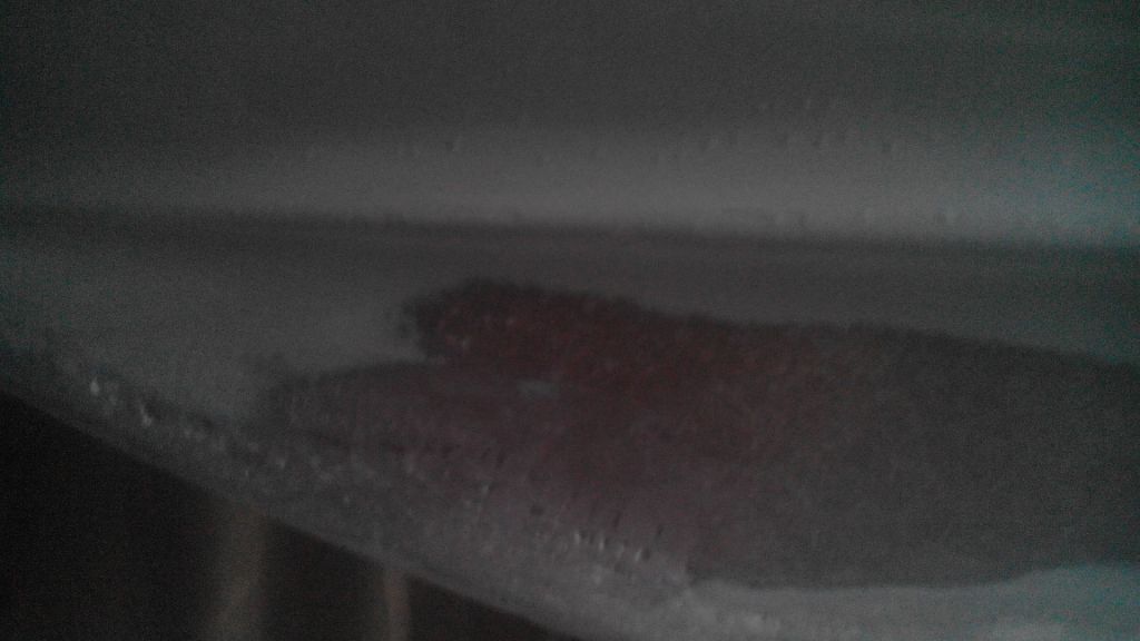

Ensuite on arrive au niveau
Ensuite on arrive au niveau de la fibre
Avec un effet d'osmose on ne devrait pas retrouver des trous dans la fibre ?
S'il y en as ils sont vraiment hyper fins car je ne vois plus rien.
Est-ce qu'il faut vraiment que je ponce jusqu'à la fibre ou bien suis-je déjà allé trop loin ?
C'est vrai que cela fait une poussière énorme !

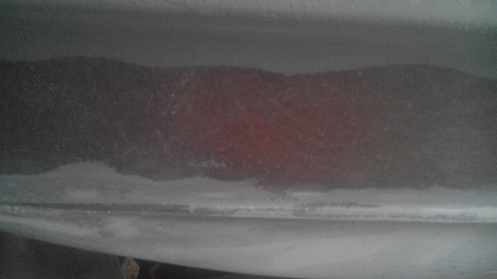

Par contre des défauts sont
Par contre des défauts sont visible à l'avant mais je me demande si ce ne serait pas un défaut de moulage ?
Ici je pourrais utiliser le speed 1p1 envoyé éventuellement avec une spatule dans les creux, par contre pour le reste faut-il finalement l'utiliser aux endroits où la peinture bullait ou pas ?
Ou faut-il absulument en mettre une fine couche par dessus la fibre ?
Fred_b
Messages : 8
Inscription : mer. nov. 27, 2013 1:52 pm
Autre chose, comment bien
Autre chose, comment bien poncer les arrêtes présentes sur la coque sans les amoindrir ou déformer complètement ? J'ai pensé à une ponceuse plus souple, faudrait que je voye ce qui existe... Peut-être n'ai-je pas besoin de les poncer autant...
Il vaut mieux ne pas
Il vaut mieux ne pas retrouver  des trous dans la fibre !
Non ce n'est pas fréquent. Tu fais du bon boulot, pour les arrêtes il vaut mieux les faire à la main, il y a moins de risque de les entamer.
A titre d'info, je joins un document traitant de l'osmose, tout n'est pas à prendre à la lettre, il faut adapter en fonction de la situation.
33157_osmose.pdf
https://www.discount-marine.com/forum/images/post/comment/33157_osmose.pdf
Messages : 185
Catalyseur et bateau en clocques ....
Le fabricant du catalyseur ne distribuait pas son "produit" uniquement aux deux marques  citées plus haut.
Il y a eu un procés à l'époque  devant les conséquences importantes...
Il est simpliste  de ne traiter que la partie atteinte extérieurement pour la raison que le mal est sur toute la coque ,et que le travail 'd'osmose " est constant :ce qui veut dire que vous aurez des clocques nouvelles dans un avenir que nous ne pouvons préciser .
ce qui explique pourquoi il faut reprendre le bateau entiérement.,mais n'ayez pas peur de demander conseil sur le traitement  chez BAYLINER ou autres !

pensez-vous qu'il faille que je ponce toute la coque jusqu'à la fibre (enlever entièrement tout le gelcoat) ?
Car j'ai l'impression qu'il n'y a que la peinture qui cloque, je ne retrouve pas de traces sur le gelcoat. A moins que ce soit vraiment des trous microscopique ?
hlebihan
Messages : 16
Inscription : mer. juin 15, 2005 11:49 am
Message par hlebihan »
Si vous poncez pour appliquer un mastic epoxy ou un produit type gelshield, il faut aller jusqu'à la fibre et retirer le "blanc" peinture ou Gelcoat.
Après tout dépend du temps et du budget que vous allez consacrer.... Mais si vous ne faites qu'une partie, il y a une très forte probabilité que des cloques apparaissent en peu plus loin. Et il faudra alors refaire un "pansement" etc....
Hervé
Messages : 185
Tout à fait !
Tout à fait !
Ce qui revient à dire que le travail est trés important car il ne sert à rien de faire uniquement ce qui peut se voir dans l'IMMEDIAT, et que pour ensuite refaire la couche externe cela doit dépasser vos compétences ....
ainsi que les miennes.........
Bref , le prix de la refection peut dépasser la valeur du bateau!
