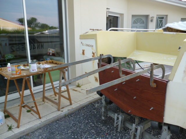

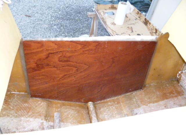

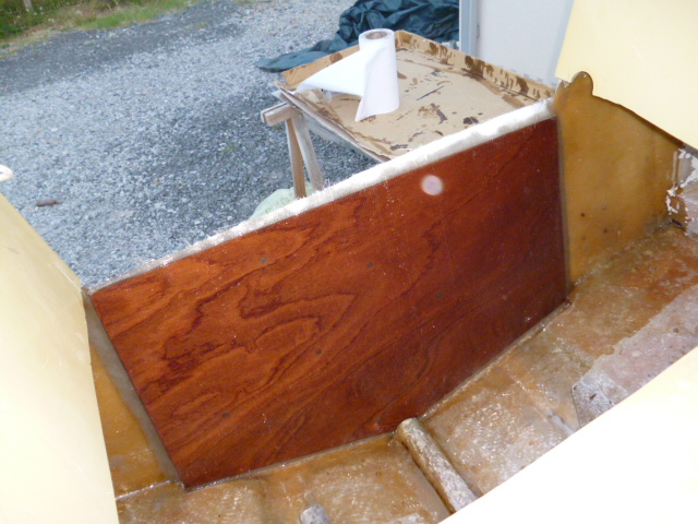

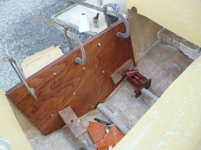

Bonjour à tous, Voici
Message par Guillaume33 »

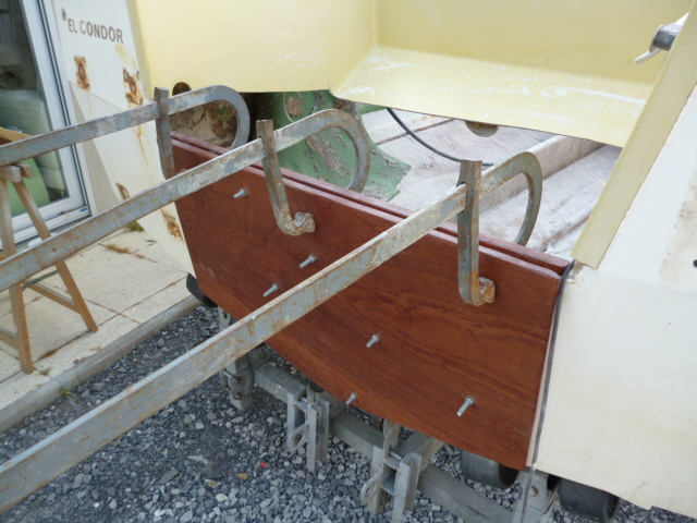

Voici quelques nouvelles en photos de l'avancement de ma restauration. La première plaque de bois est posé, je me suis servi de la deuxième pour prendre en sandwiche la peau du tableau arrière. Cela m'a permis de bien plaquer le panneau au tableau et ainsi effectuer un collage parfais à la choucroute.

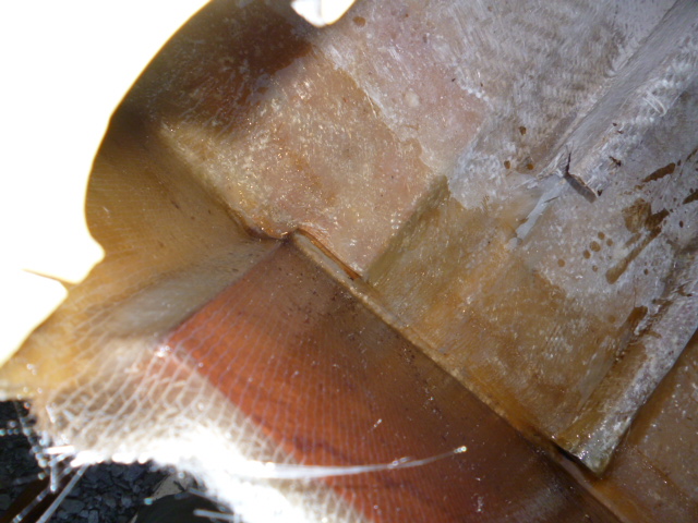

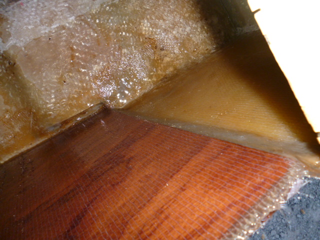

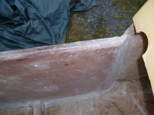

ensuite voici la

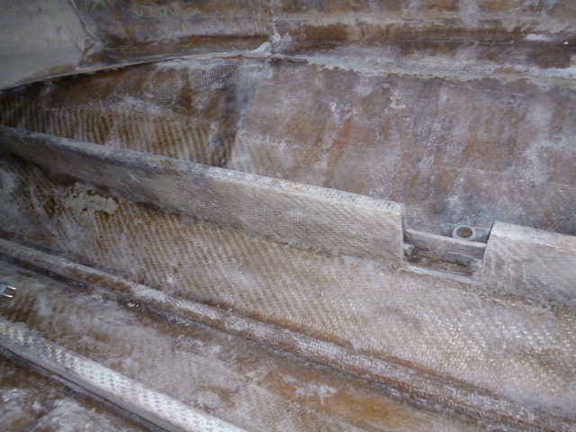

ensuite voici la stratification de mon premier panneau.
On peu voir que j'ai réalisé des joints en choucroute de part et d'autre du panneau avant la stratification pour éviter les angles droit.

Et enfin le deuxième

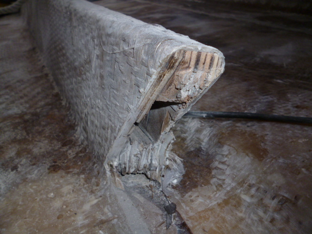

Et enfin le deuxième panneau collé et prêt à être stratifié.

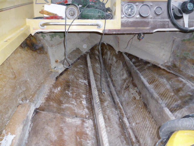

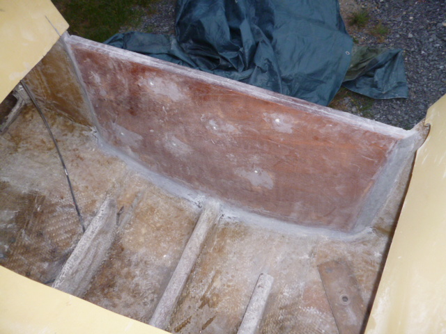

Vu de dessus.
Vu de dessus.

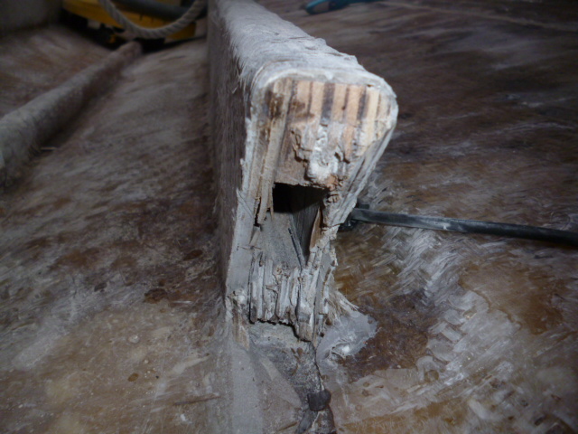

Je me pose par contre une

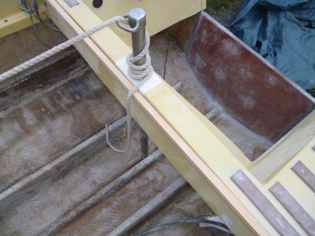

Je me pose par contre une question
J'hesite à refaire mes longerons. Voici une photo montrant la façon dont ils ont été fabriqué.
Je pense éventuellement les refaire dans un matériaux de type AIREX.
Je suis preneur de la part des pros de la restau de tous conseils ou avis à ce sujet
Avez vous déjà réalisé ce type de travaux au niveau des longerons?

Salut Guillaume33,nous en
Message par le mataf »
Salut Guillaume33,
nous en sommes au même point tous les deux, tu a monté le tableau arrière, chose que je vais faire dans les prochains jours, après avoir commandé le matériel bien sur.
Concernant tes longerons, je ne connait pas l'airex, pour ma part, je les refais à l'identique.
A l'avenir, je suivrai ton post avec attention.
Bon courage!
Messages : 201
bsr et Bravo pour le boulot
bsr et Bravo pour le boulot réalisé.
Pour ton Tableau AR,  je me demande pourquoi tu n' as pas été jusqu' aux francs bords latéraux , cela aurait mieux reparti l' effort, non  ?
Derrière son clavier, c' est évidemment plus facile d' avoir des idées et conseils  ...Image
Pour les longerons, à ta place je me dirais que tant qu' a etre sur le sujet avec le plancher déposé, autant le faire ....
Car si une fois tout fini , tu dois "remettre cela " ... ce sera dommage, ...enfin, .. ce n' est que mon avis ...
Lors de réparations, j' ai toujours en tete le diction qui dit : " la résistance d' une chaine est égale à celle du plus faible de ses maillons " ;
bref si tu refais à neuf , le tableau AR et le plancher ... autant ne pas risquer d' etre embeté dans le futur par des longerons  ....
Pour le nid d' abeilles ou AIREX , il faut demander à notre cedriccup ce qu'il a utilisé pour son bateau ....

question au passage, quand
Message par b0b »

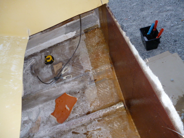

question au passage, quand tu as ouvert ton plancher et accédé à la calle, as-tu vu des billes des polystyrène ? j'en vois sur le mien quand j'ouvre le nable de la coque, apparemment l'avant du bateau en serait garnit mais je me sens pas de tout découper pour vérifier d'ou elles viennent ce billes
