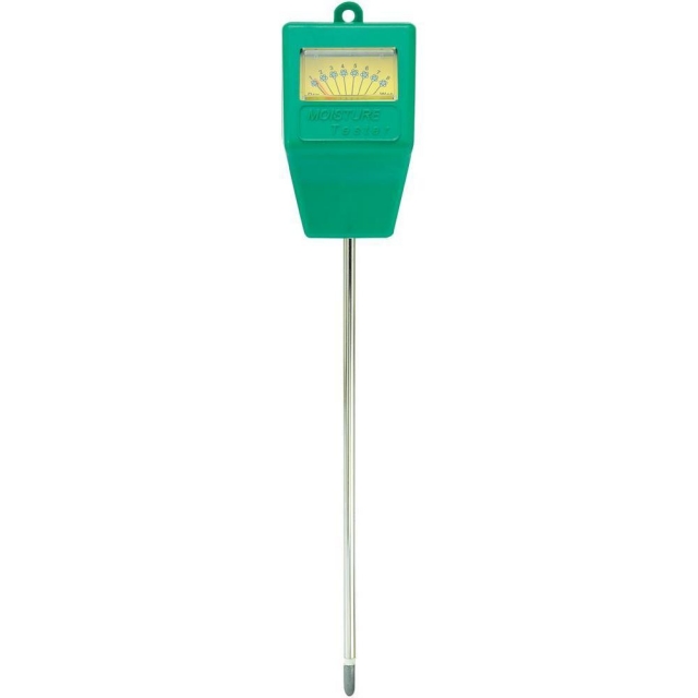

Pour savoir si ta coque est pleine d'eau, j'ai la solution à moins de cinq euros. Un indicateur d'humidité pour plantes, quelques trous de cinq mm par-ci par-là que tu rebouche avec une vis inox et du sika 291 et tu est renseigné sur l'état de ta mousse. Regarde ce que j'ai faits sur ce forum pour te donner une idée.

Mon thermomètre magique, sa marche super bien!!!!!!!

Super le truc du testeur pour plante. Merci
Les trous tu les as fait sous la coque ou par l'intérieur???

Effectivement, c'est moi qui ai placer la trappe de visite dans la soute pour contrôler l'état de la mousse. C'est complètement inutile, car un petit trou de 5 mm (rebouché avec une vis inox) pour introduire un contrôleur d'humidité pour plantes à cinq euros marche très bien pour faire ce type de contrôles. La trappe centrale est prévue pour être remplie d'eau en cas de mer formée afin de servir de ballast et assurer la stabilité du bateau.
