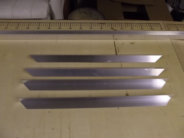

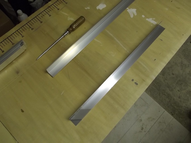

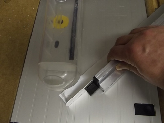

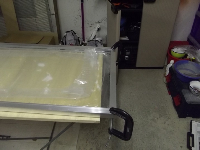

Bien au chaud dans l'atelier, je continue le montage des baies coulissantes.
Les cadres des baies sont montées. J'ai attaqué la découpe de l'habillage alu avec une scie circulaire spécial métaux non férreux.

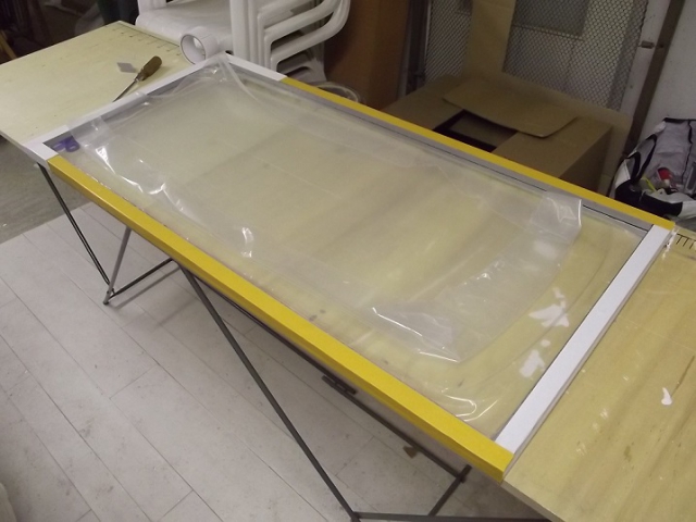

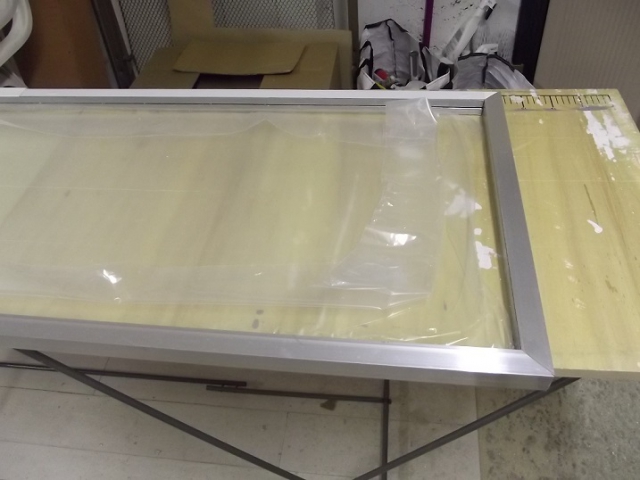

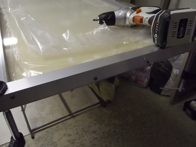

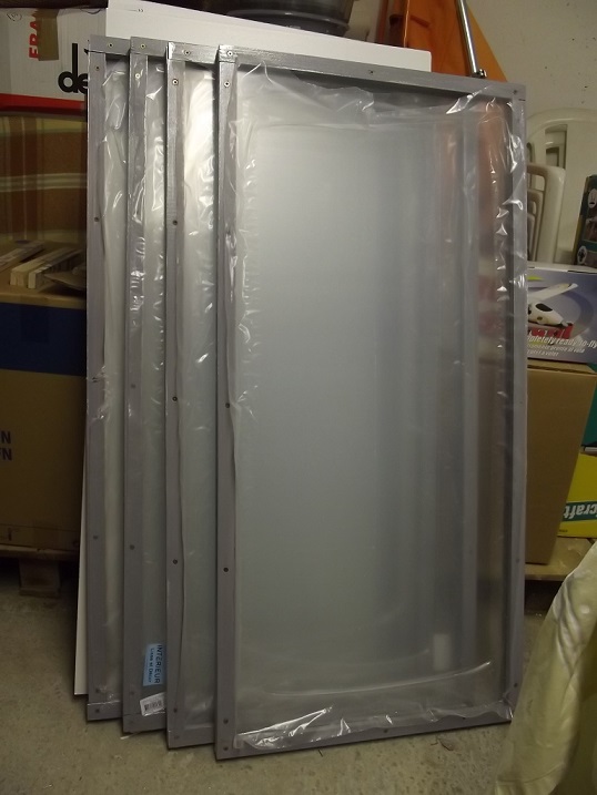

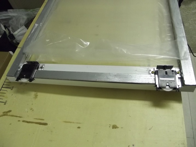

les baies coulissantes sont
les baies coulissantes sont terminées.
Après avoir monté les cadres, mise en place d'un adhésif double face pour fixer l'habillage et visser celui-ci sur les cotés pour renforcer la fixation, j'ai placé les roulettes pour pouvoir les coulisser sur des rails.
