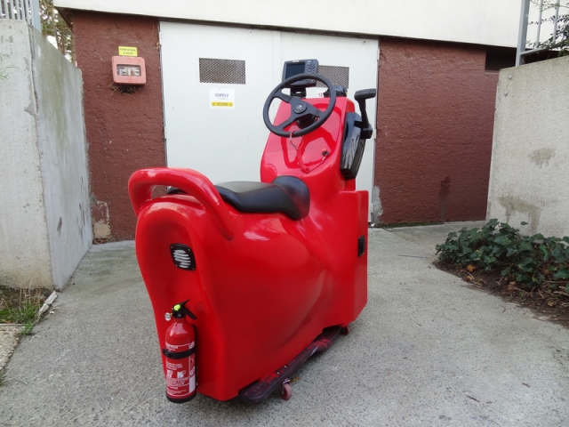

pour avoir un rouge pompier prends une laque international bi composant, résiste bien aux uv.
ça donne ça

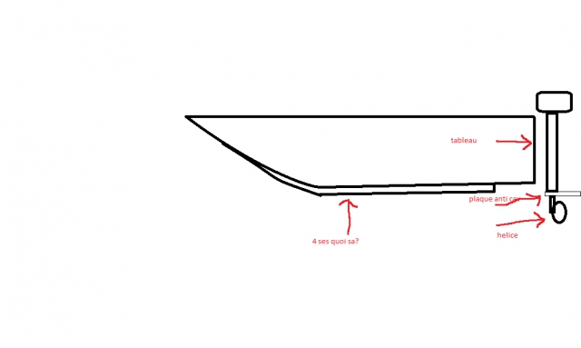

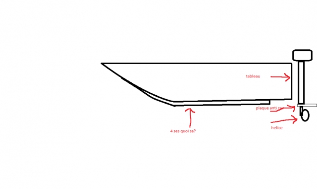

sinon j'ai poser mon moteur sur le bateaux qui un arbre court mes la je suis perdu
la plaque anti cavitation est 3 - 4 cm en dessous du fond du tableau mes aligné avec le truc qui est en bas de la coque  le N°4 par raport a quoi je doit aligné mon moteur le bas du tableau ou avec le truc N°4
Fais un dessin vu de
Fais un dessin vu de l'arrière, pour comprendre le truc !!

bonjour papy donc en gros il
Message par vmlinuz »
bonjour papy
donc en gros il ne se voi pas de l'arriere sa demarre de la pointe du bateau et s'arrete 30 -40 cm avant le tableau
OK c'est une sorte de quille
OK c'est une sorte de quille et donc on en tient pas compte.
Ton moteur est trop bas, dans un premier temps mets-le de façon que la plaque anti cavitation soit au niveau, à 1 cm près, du V de la coque et fais des essais de comportement du bateau (il déjauge oui ou non, il vaite ou pas etc)
