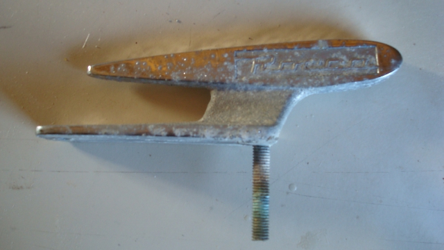

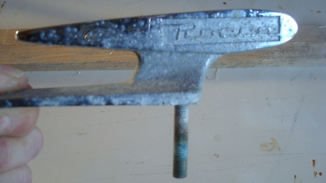

Et la petite dernière, la
Message par PATOCHE10 »
Et la petite dernière, la plus "précieuse" parce qu'elle comporte la "marque ROCCA", à bon(s) entendeur(s).

à part les faire rechromer je ne vois pas d'autres solutions...à part retrouver les même en bon état.Image

Salut le mataf, c'est ce que je veux "une adresse d'entreprise qui font du traitement de surface" parce que je ne retrouverais jamais les mêmes pièces (sauf que ça coûtera peut être pas plus cher de racheter des taquets et des poignées inox), mais je veux absolument récupérer la dernière pièce !!!!
Amicalement PATOCHE.
