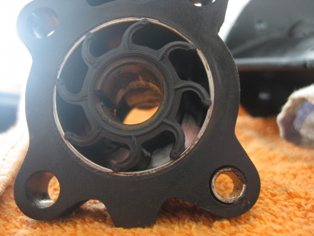

Bonjour Je m'y attendais un peu, votre turbine est hors d'usage: ayant brûlé au moins sur la partie supérieure(celle visible sur la photo) elle doit manquer d'épaisseur.De plus,au risque de me répéter, vous devez impérativement vous assurer, pendant vos essais, que le niveau d'eau est supérieur à celui de la pompe à eau. Salut

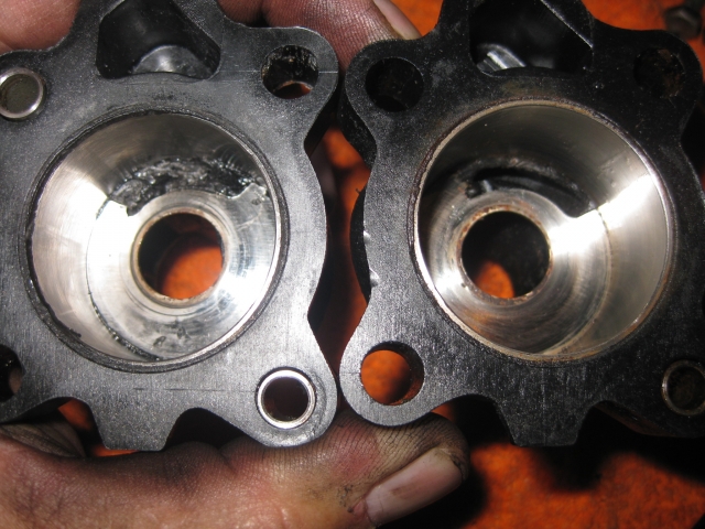

Bon, comme je suis borné... j'ai RE-démonter... Apparement, elle n'est pas mal la turbine ? ou je ne sais pas, mais au premier abord ca a l'air d'aller, pas de merde dans les tuyaux, ca vient peut etre du haut, du moteur en gros, v tout demonter le circuit mais je suis septique sur la finalité de ce diagnostique... tout a l'air ok mais ca merde quans meme...
des fois un maque detanchéité au niveau de la pompe a eau peut faire des sienne je m'explique la boite ou est placé ta turbine est elle bien etanche sur son support? pense y ca pourrai bien le faire! j'avai lu ca sur un post
