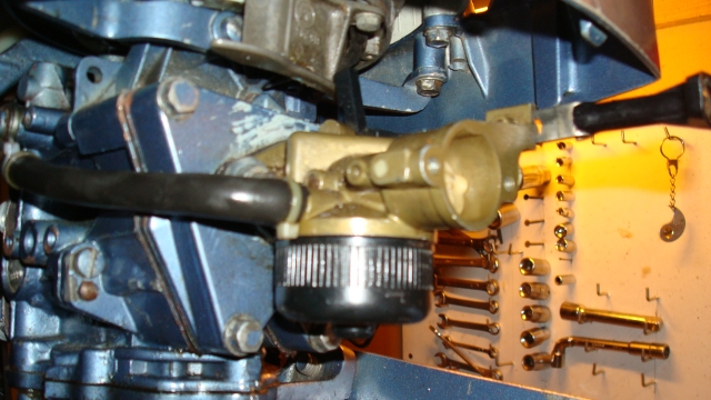

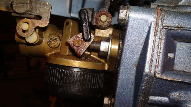

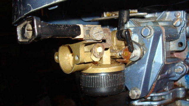

Pour la carburation : si mon moteur tourne pourquoi un nettoyage? je n'ai pas de réglage de richesse ou alors je suis pas douer pour la trouver(photos si vous voulez).

bonjour un nettoyage carbu
un nettoyage carbu peut s'imposer car ce n'est pas parce qu'il demarre que la carburation est ok !, le pointeau peut etre coinçé, les gicleurs bouchés partiellement etc etc.., il y a une vis de reglage de richesse , pour l'endroit ça depend du carbu, je veux bien une photo pour vous guider, avez vous pensé a ouvrir la vis du bouchon de reservoir lors de vos essais ??

nettoyage carbu fait.
nettoyage carbu fait. gicleur (ou injecteur) nettoyer même si il n'en avait pas besoin. Pointeau coulisse correctement. Vis de richesse impossible à trouver??
La vis d'arrivé essence est ouverte et le bouchon du réservoir enlever. Sens des bougies vérifier => OK.
Compression sur les deux cylindre OK (au doigts).
Toujours pareil une idée?
Photos arrive.

leloupsblanc
- Messages : 4
- Inscription : sam. janv. 29, 2011 5:46 pm
voici les photos
voici les photos

Je cherche la vis de
Je cherche la vis de richesse qui selon koffe serai le problème de mon moteur qui tourne sur une patte. Je le remercie au passage pour sont intérêt et ces conseilles ainsi que les vôtres.
