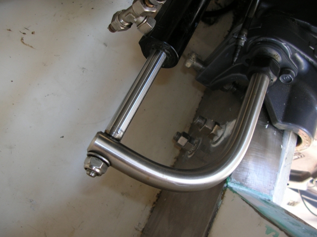

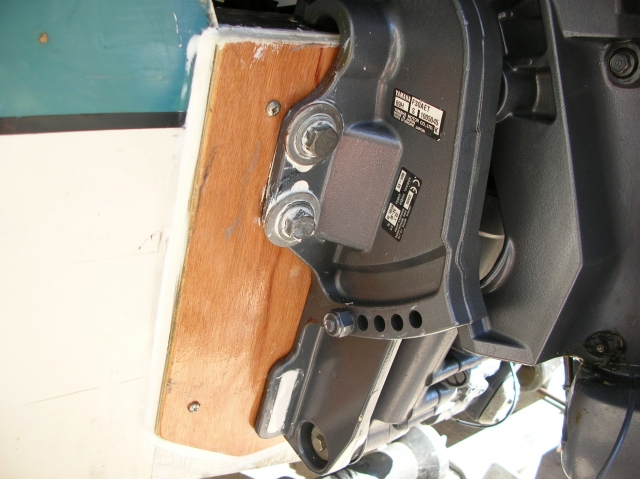

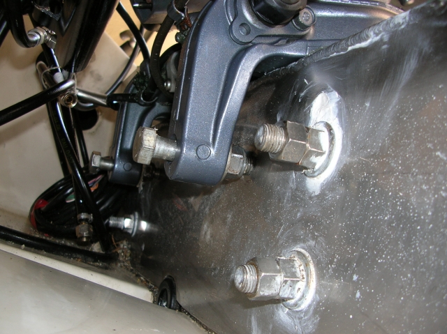

D'abord merci pour vos conseils, après trois heures de travail à plus de 36 degrés de température extérieure le moteur est enfin fixé. Quatre boulons de 12mm sur la partie haute + deux autres boulons avec les extrémités meulées en pointe sur les pâtes qui servent de pince. Je ne crois que cela devrait aller.
