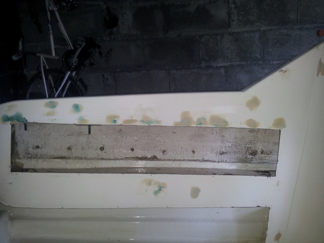

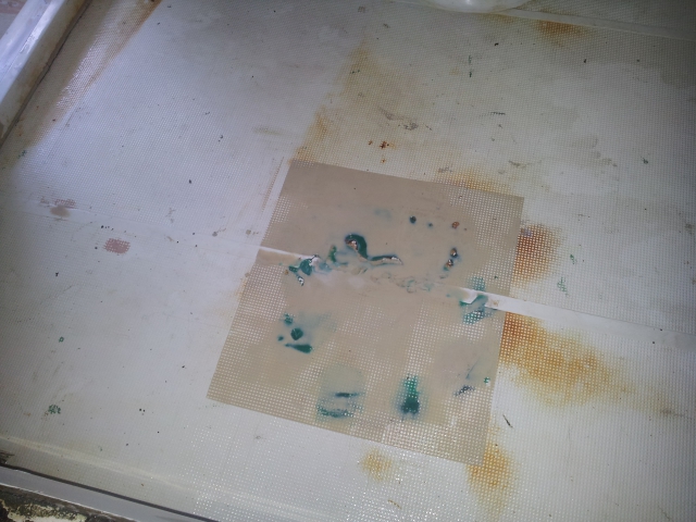

salut pour les il faut poncer jusqu’à la fibre pas trop le choix car en fait c'est la fibre qui a micro fissurer en profondeur donc il faut quand même prendre un bon contour voir 10/15 cm au tour et en suite tu met ta fibre tu fini par poncer geal coat et ponçage lustrage ou apprêt ponçage peinture ;) voili voulou

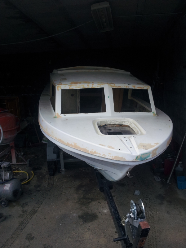

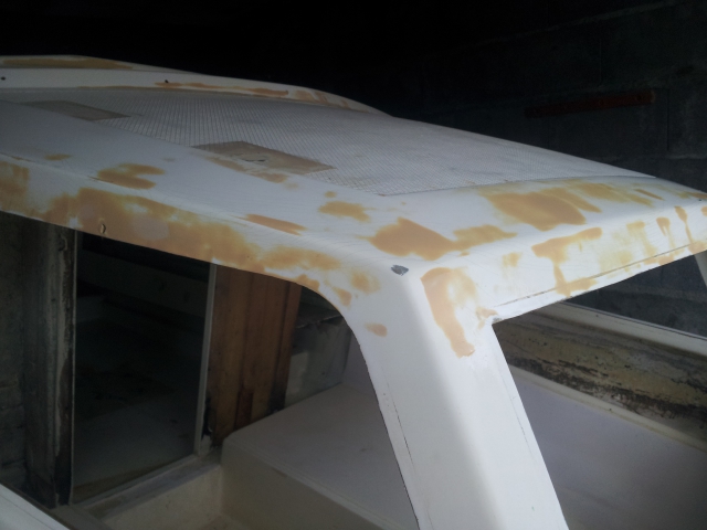

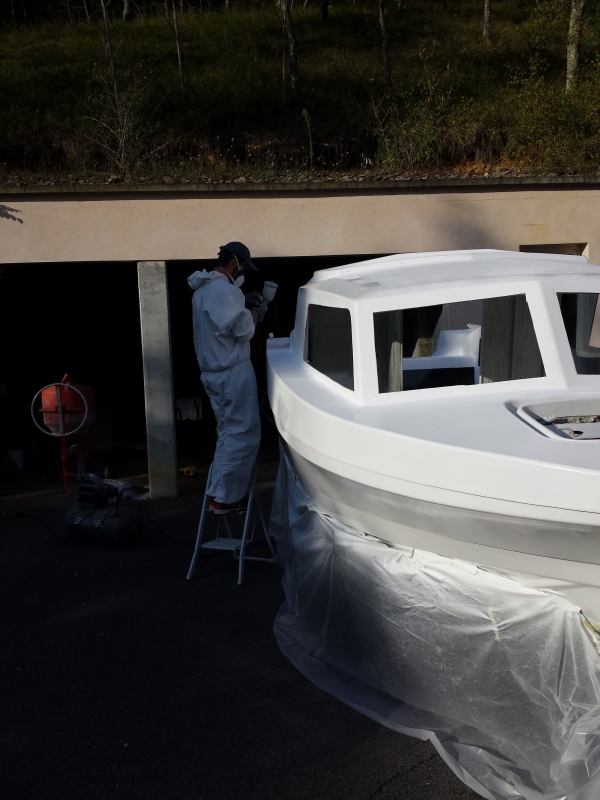

Au vue des conditions meteo de ce debut d'année, je n ai pas pu bosser comme je l'aurai souhaité. Je reviens sur ce forum avec de bonnes nouvelles car enfin, j'ai pu avancer sur mon bateau! Tout est démonté, les trous rebouchés, et demain, c'est le jour de la peinture!!!! Enfin de l’apprêt:. Ci dessous des photos de la préparation de la peinture et toujours ce réservoir Inox qui me taraude...

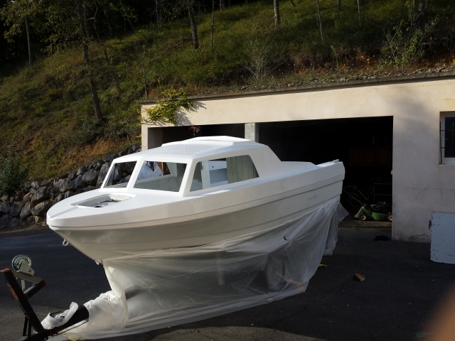

Quelques photos après l’apprêt!
ça a de l' allure et c' est
ça a de l' allure
et c' est là que tu ne regrettes pas tout le temps passé à la préparation !
Bon courage pour la suite !
salut toupi64000 tu as
salut toupi64000
tu as sacrement bien avancé c'est super voila encore un bateau qui a droit a une deuxième jeunesse
comment as tu fais pour tes trous choucroute ou fibre comme je te l’avais expliqué plus haut ?? ;)

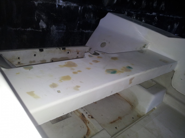

Quelques photos pour montrer

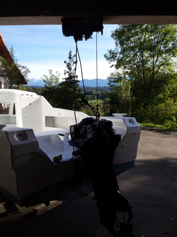

Quelques photos pour montrer l'avancement.
C'est le pied de voir "son bébé" avancé!
ça fait quoi de voir un
ça fait quoi de voir un beau bateau tout neuf ??
Meme s 'il reste encore du boulot !
Mais ça fait toujours plaisir de voir que cela avance !
