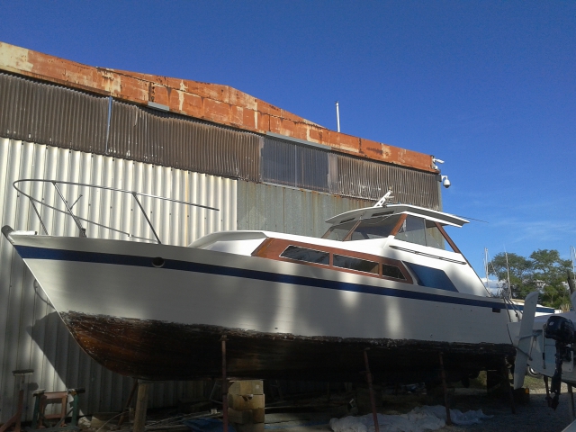

Bjr à tous, Tout d'abord
Bjr à tous,
Tout d'abord désolé à tous de mon absence sans news.j avais zapper mon inscription ici...
Les news!!
Poupa est presque terminé après un boulot titanesque(ça c est les autres qui le disent)et je suis depuis peu aussi menuisier nautique.j ai pris plaisir a restaurer mon bateau au point d en faire mon métier...
Ça a été long et très chère, j habite loin de lui.Autant vous dire aujourd'hui que restaurer un bateau dans l état ou il était c est d abord un boulot a temps complet pendant 8 mois/1 ans.et ensuite du grand délire...
Il a passé 3 ans sous hangar,pont et dessus du roof stratifié Époxy, sous la ligne de flottaison j ai decalfaté entre les bordés ,flippoter avec baguette acajou coller époxy et toute la coque imprégnée de 2 couches d époxy ,au dessus de la ligne restauration classique, aucune utilisation de mastique polyester.
Il est en extérieur
J ai refait, preceinte, serre bauquiere,couple arriere et tableau complet,pont ,barrotin,barrot de pont,tout les bordées au dessus de la ldf sur 1m de long des 2 cotes du bateau (jonction bordé/tableau arrière pourri),une partie de la timonerie,du roof, j ai même poli l accastillage dont le chrome était partit.tout est en bronze.j ai tout fais seul de A à Z

Bonjour et. Merci je viens
Bonjour et. Merci je viens de modifier le texte!! Je vous mettrais quelques photos supplémentaire
