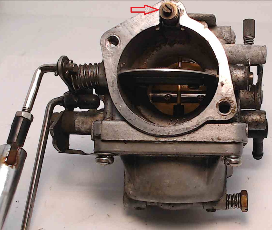

seb47 a écrit :
seb47 a écrit :
Peux-tu aussi me dire qu'elle est la piece qui vient se vixer sur le carbu, c 'est comme un style de piston qui vient se loger dans une espece de bobine magnetique blancher avec 2 ou 3 cables..??
D'après la description , çà ressemble fort à l'electro
aimant qui commande le starter.
Sur les DT Suzuki,, pour enclencher le starter,
il fallait enfoncer la clé de contact .
Tant qu'il y avait de l' appui, le starter était mis
dès que l' on relachait l'appui, le starter était
n'était plus activé .
il y a un resort de rappel qui fait qu'en temps
normal, le starter n'est pas activé.
Dès que l'on appuie sur la clé de contact
l'electro aimant tire sur le ressort pour activer
le starter.
Dès que l' on relache la pression sur le contact
l'electro aimant ne travaille plus, et donc le ressort
de rappel remet le système de starter en position OFF.
