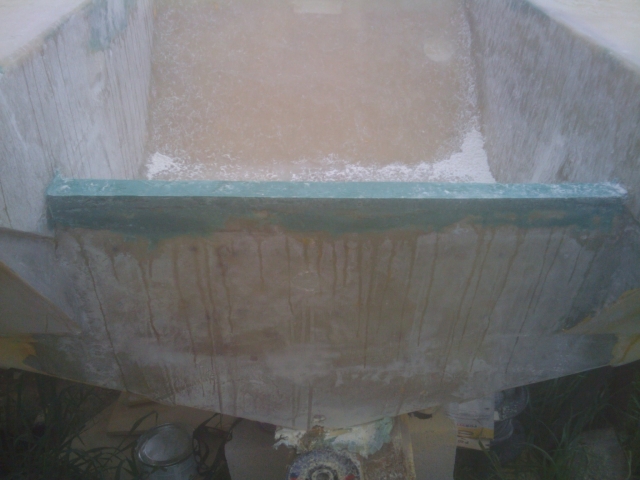

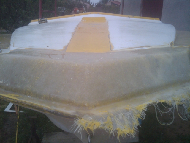

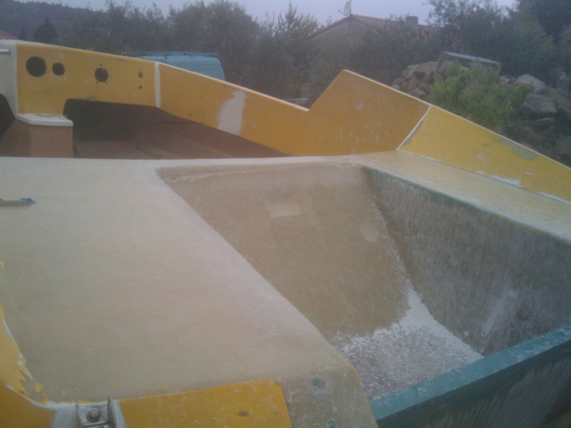

bonjour a tous samedi 1er mai sale temps, pluie a 13h et j'ai just eu le temps de reponcer tout l'arriere du bateau vu le post de daytona je m'etai un peu trop acharné sur la resine du coup j'ai reponcé a fond pour de nouvelle modif et evidement un regarnissage de resine fibre pour le refor si non rien de neuf il pleu du coup c'est la galere...j'ai poncer legerement au grain 40 ma resine sur la tete avant.. allé hop photos j'attend le soleil pour le moment
oui ca prend forme je me rend compte des petites erreurs que j'ai comis du coup ben j'essai de les reprendre au mieux j'ai pas ete assez precis quand j'ai recollé les deux parties du coup ca ma fait un decalage d'epaisseur maintenant il est retabli mais bon apres 2 h de poncage au disc 80 pour ratraper les tete niveau etc avant la finition
pour repondre a ta question le 40 personnellement non ca attaque pas trop enfin j'ai m'impression que ma resine c'est de l'incassable imponcable avec le 40 mais j'utilise une vibrante et non une rotative car ben j'ai pas le compresseur et la ponceuse rotative du coup....c'est un peu plus long peut etre que le 40 a la rotative ca decape complet pour les marques je fesai un coup de 40 et un coup de 80 ca les attenuai enfin y en avait pas tant que ca au 40 bref voilà
vivement que j'en vois un peu le bout de cette resine
j'ai oublier j'ai mis de la checroute verte je sais pas si la resine et la fibre adhere dessus?? c'est just que je me sentai pas de faire 36 couches de fibre pour une petite epaisseur du coup j'ai fait comem ca et je la recouvrerai ensuite j'aurai un plaque inox plier par dessus le tableau et qui descend sur le tableau.
