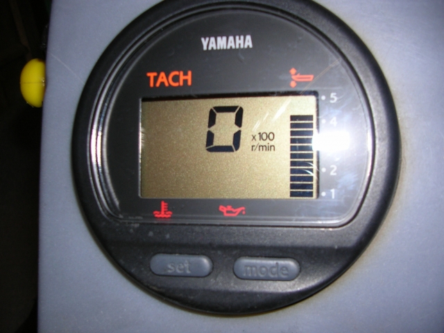

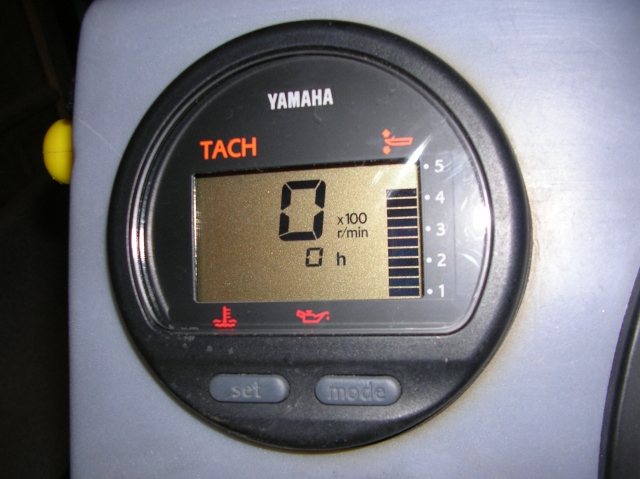

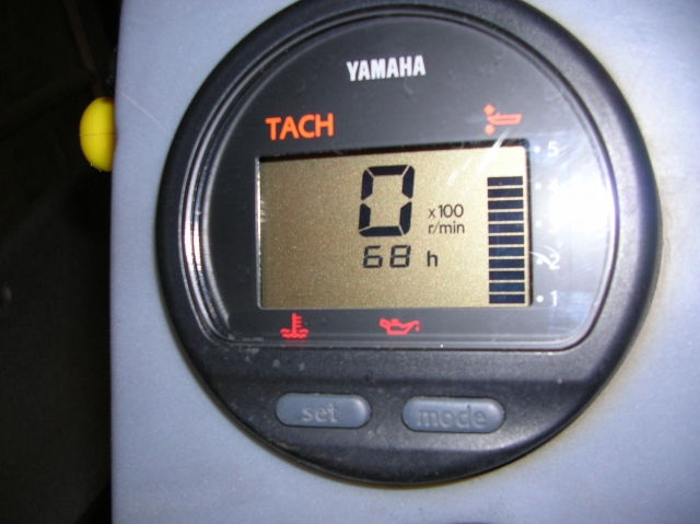

Comme toi j'ai pas Lan-bus derrière mon afficheur mais j'ai quand même la possibilité de remettre à zéro le compteur d'heures journalier avec les boutons Set & mode. C'est bizarre que cela ne marche pas sur ton afficheur ??????????
Ci-joint une photo des différents écrans accessibles par la manipulation des boutons (compte tours seul, compte tours avec heure remis à zéro, compte tour avec totaliseur d'heures moteur non modifiable)
Cdlt
Yves
